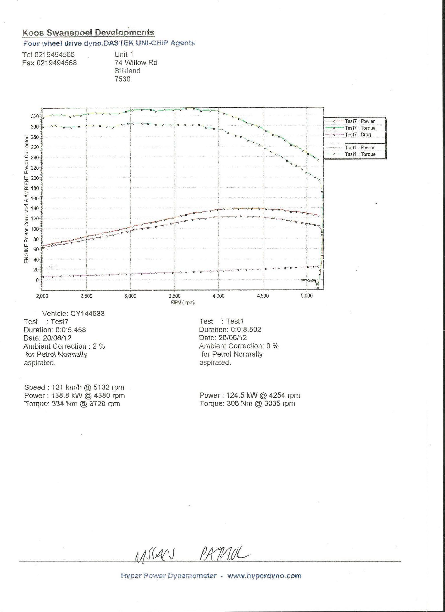

4.5 Dyno & chip result.
Ek het vandag my 4.5 laat "Chip". Hiers die Dyno uitslae. Hou duim vas vir 10 Km/l ouens!
- 4.5 Dyno Chart.jpg (270.18 KiB) Viewed 3136 times

Re: 4.5 Dyno & chip result.
Aleric
Hou ons op hoogte asb.
Ons het in Pretoria met die 4.5s gesukkel om by 100 kW uit te kom (die hoogte bo see-spieel in ag geneem).
As die chip so 'n groot verskil maak stel ek beslis belang, en veral in die brandstofverbruik, maar 10km/lt is miskien 'n bietjie ambisieus.
Die wringkragkurwe lyk ook goed. My 4.5 het 'n dip gemaak by 2500rpm, maar die probleem het verdwyn nadat ek my altenator vervang het (weet nogsteeds nie hoekom).
Jorrie die probleem was waarskynlik brushfloat op jou alternator wat gemaak he dat hy in daai revs minder laai - overall voltage oor sisteem is laer wat beteken overall output van coil etc is laer - baie manne gaan stry maar het dit al op n dyno bewys
Ek het ook 'n chip in en die beste wat ek nog op die lang pad gekry het is net kort van 6km/lJorrie wrote:Aleric
Moet ook bieg, die map wat op die chip is, kom van 'n ander 4.5 patrol af so dit kan seker beter wees as ek hom laat remap op die dyno
Ok. Na so drie maande se toets nadat ek die chip laat opsit het, kan ek sê dit het boggerol verskil aan die brandstof verbruik gemaak nie. Dit voel wel asof hy beter ry.
