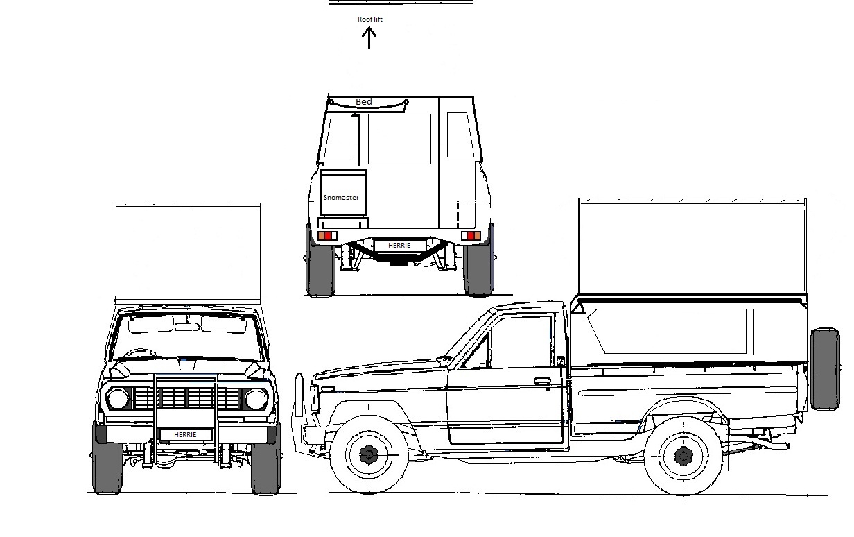

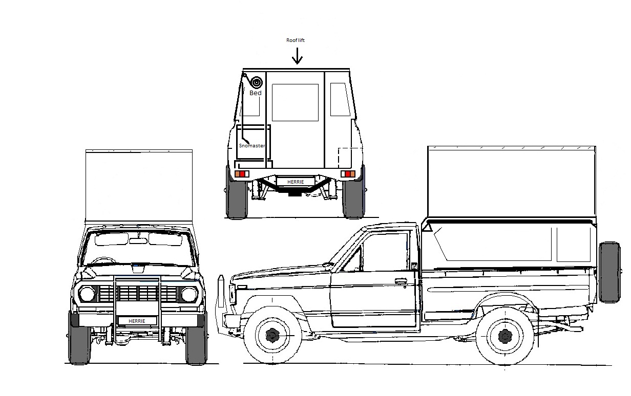

I am going to convert my Safari's canopy for my trips to the work sessions at Borakalalo NR. I normally go alone so I only need a single sleeping area.
When SWAMBO can go with me, we go with the Patrol and I pitch our tent and put up a double bed.
This is what I am planning to do:

Die Safari se bak is 40cm diep en die canopy is 60cm hoog, so ek wil die dak 80cm lig sodat ek darem kan regop staan in die canopy - ek is 186cm lank.
Om die dak op te lig gaan jou 'n paar sekondes vat asook om hom te laat sak. Baie beter as 'n daktent!
Ek kan staan in die canopy, aantrek en ook die yskas gebruik en beplan ook om 'n kombuis daar in te bou sodat ek in die winter koffie en ontbyt kan maak voordat ek hoef uit te klim. In die winter is die temperatuur so -7 grade in die oggend in Borakalalo. Ek kan tot 'n portapottie daar binne sit sodat ek nie hoef uit te klim om toilet toe te gaan nie.
Ek sal fotos opsit sodra ek oor twee weke begin om die werk te doen.

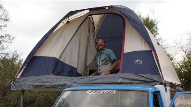

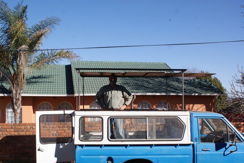

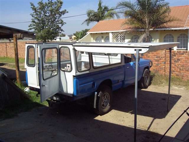

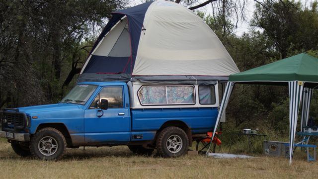

Hierdie is my vorige modifikasie op die canopy wat ons Botswana toe sou gebruik het voordat ek die Patrol gekoop het - het dit al 'n hele paar keer gebruik maar jy het 2 mense nodig om dit op te slaan.
- AEPSN2238.JPG (73.79 KiB) Viewed 3378 times
- ADSC00515.JPG (42.71 KiB) Viewed 3378 times
- ADSC00548.JPG (55.14 KiB) Viewed 3378 times

Ek wonder net hardop ne, miskien is dit makliker om die dak aan die regterkantste rand te skarnier, sodat hy 90 grade oop skarnier? Jy sal effens minder plek he, maar dit sal dalk baie makliker wees?

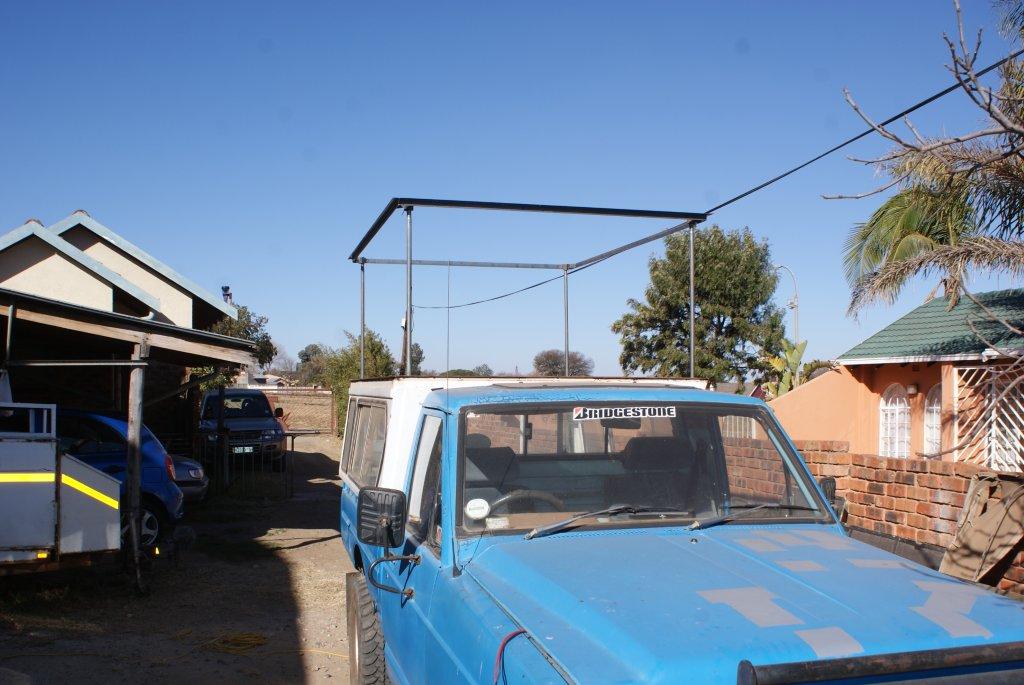

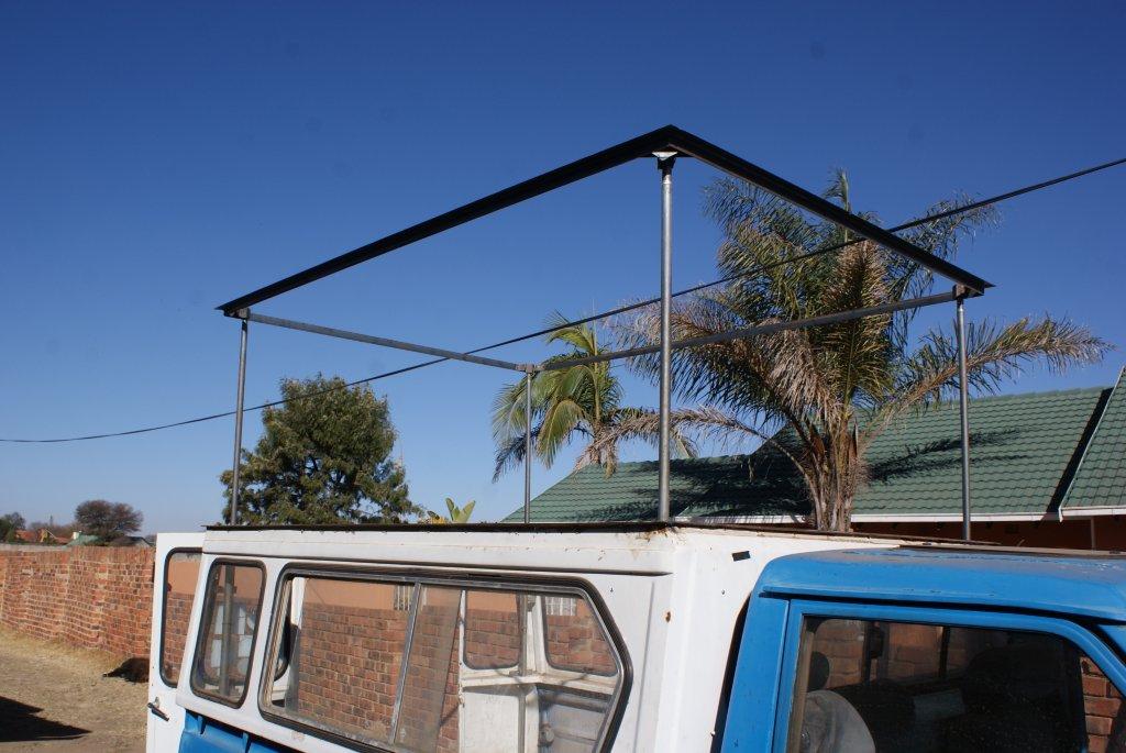

Ek het die raam van die canopy se dak klaar gedoen vandag.
- ADSC09980.jpg (105.81 KiB) Viewed 3347 times
- ADSC09981.jpg (105.95 KiB) Viewed 3347 times
- ADSC09982.jpg (132.75 KiB) Viewed 3347 times
