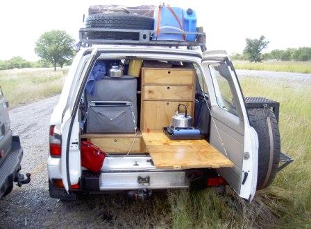

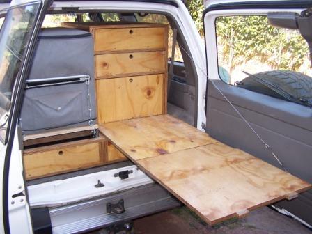

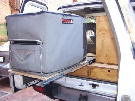

Die somer is hier en alles in my begin jeuk vir 'n trip.
Ek het my eie pakstelsel 'n tyd gelede gebou. (WegRy van Aug/Sept dra 'n artikel hieroor - vir meer info) Die artikel het bloot verskyn uit die genot wat die bouery en die gebruik daarvan aan my gegee het. Dit was nooit my motief om die stelsel kommersieel te bemark nie. Ek het egter baie reaksie op die artikel gekry wat my onder die indruk bring dat daar belangstelling mag wees by Patrol eienaars hiervoor. Ek glo die lae koste van R1560 wat in die artikel aangedui word was dalk die grootste trekpleister. As iemand die artikel lees, neem net asb in ag dat die yskas se laai nog nie ingereken was nie. Ek het die laai ook intussen self gebou en die laai het my nagenoeg R600 gekos.
Nou wonder ek of ek nie dalk die pakstelsel in 'n DIY "kit" moet ontwikkel en beskikbaar stel nie? Dit sal egter 'n bietjie kopkrap en ontwikkelingswerk verg om dit sinvol gedoen te kry. Die "kit" kan bv al die panele wat klaar reg geboor en gemerk is insluit met alle skroewe, skarniere, gom en seelaar insluit... ek weet nie, dis my gedagte. Die "kit" kan selfs verskillende struktuur opsies insluit. 'n Handleiding vir die aanmekaarsit proses kan ook saamgestel word. Gee my asb julle indrukke en gevoel. Sal daar belangstelling wees vir so iets?
In gebruik in Botswana
Copy of Patrol - Laaie.jpg (42.52 KiB) Viewed 3521 times
Werksblad oopgevou
Werksblad oopgevou
Copy of 100_4870.JPG (40.27 KiB) Viewed 3521 times
Yskas uitgetrek
Yskas uitgetrek
Copy of 100_4866.JPG (35.24 KiB) Viewed 3521 times

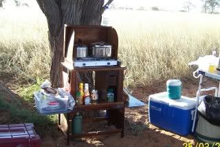

JG , houtwerk is my bedryf. Ek het my eie sisteem maar het slegs twee laaie onder met die Vrieskas soos joune aan die Linkerkant. Kyk na die Grubby box siteem of SKOFKAS in ons boere taal. Dit is omtent so groot soos die vrieskas en dit haal jy uit en gebruik dit op enige plek. Ek het die planne daarvoor so n jaar terug aangeskaf vanaf die VSA.
Mens moet die "incorporate" met jou sisteem. Hoekom ek so se want partykeer wil jy jou kook geriewe bietjie nader skuif na se bv. skaduwee of n mooier uitsig waar die Patrol nie kan bykom nie. So jy haal dit uit en sit dit langs die voertuig neer.
Google Blue sky kitchens en kyk op YOU TUBE na Grubby box
Wat die kaste betref vir Patrols, JG daar is te min om dit kommersieel te bemark, mens moet iets ontwikkel wat meerdoelig is vir die 4x4 mark bv, dit moet pas in die ernstige voertuie soos Cruiser 70/105, Defender en Disco,s , Gelandenwagens en Patrols.
Die Skofkas soos genoem
JG ek is bereid om saam met jou en wie ook al iets te ontwikkel , bv slegs vir die forum se gebruik. So kom almal raak betrokke. O ja die GQ en GU is so te se ewe groot agter.Ons kan bv die sisteem bemark onder die vaandel van die Forum, en fondse daaruit kan ons trips en events reel reeds betaal vir lede ens.

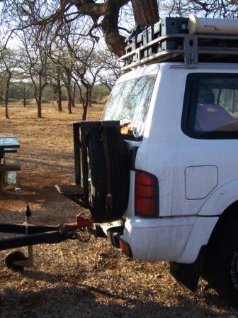

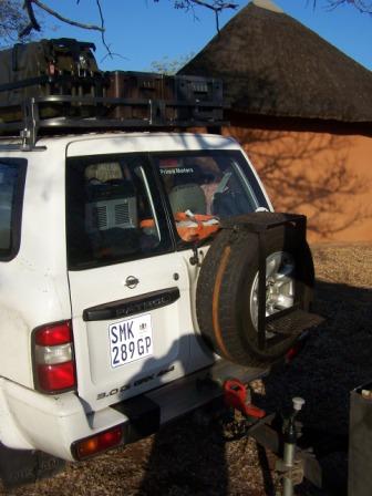

JG , nog iets wat is daai rooster kontrepsie op jou spaarwiel
Koos

Dis pragtig om te hoor jy's 'n houtwerk spesialis. 'n Paar punte:
1. My boonste kas maak ook vinnig los van die onderste kas af vir presies dieselfde doel as jou Grubby box beskrywing. (Ek hou van die Grubby box idee en sal beslis op die net kyk)
2. Ja, ek het ook in gedagte gehad om die "DIY kit" konsep vir al die gewilde voertuie te ontwikkel. Dis in elk geval net mates wat verskil en maklik om te "manage".
3. Een van die redes waarom ek laaghout gebruik het was agv kostes. Die ander redes is stewigheid en maklike hout om mee te werk. Iemand anders is tans besig om 'n "costing" vir my te doen op ander materiale ook. Die artikel in WegRy verduidelik al die ander beginsels en idees mooi. As jy dit nie gelees het nie, stuur jou e-pos adres en ek stuur dit vir jou aan. PDF wil nie hier vasplak nie.
4. Ek is heeltemal te vinde vir die idee om dit in die forum omgewing te ontwikkel en die fondse aan te wend soos jy voorstel. Wat is die volgende stap?
Die rooster kontrepsie is my "self geboude "quick step" om op my dakrak te kom. Dis eenvoudig en trek met 'n "ratchet strap" op die spaarwiel vas. Dit werk soos 'n bom. Sal ek dit van nader afneem? Dis ook iets wat die ander forum manne maklik kan "copy" vir hulle gebruik. Ek is besig om in die kontrepsie se raam 'n klein raampie te sit wat platslaan en sodoende 'n wasskotteltjie kan vashou. Op daai manier is die skottegoed in die bos ook sommer ge-sort en weg van die kosmaak gedeelte af.

Koos, ek aanvaar jy praat van die "quick step" fotos? Die laaistelsel se fotos verskyn bo in hierdie forum blad. Hierdie fotos is nie van die beste gehalte nie maar jy sal kan uitmaak wat ek gedoen het. Die raampie is sommer van 30x1,5mm hoekyster gebou. Dis ook net die hoekyster raam wat bo-op die wiel wasknyp. Die strap trek die raam beweegvry op die band vas. Die afstande tussen voertuig/sleepwa hak, trappies en dakrak is baie gerieflik gespasieer.
