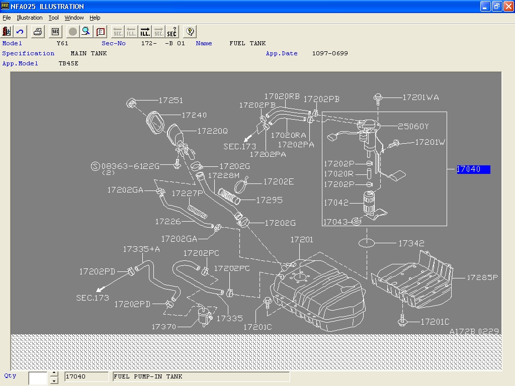

Hi
Hier onder is die 4.5 se pomp en petroltenk assembly wat van Nissan se stelsel kom.
Pomp ass.jpg (227.06 KiB) Viewed 1724 times
Die kwotasie wat ek van Nissan gekry het was R3220.24 ex.vat vir die hele eenheid (17040). Die Petrol pomp aleen kos R3578.02 ex vat (17042)(Nissan wiskunde op sy beste!!!) Sal aanbeveel om eder n spares shop te oorweeg.
Die kwotasie wat ek van n workshop hier in Bloem gekry het was R3500 ex vat om tenk skoon te maak, pomp te vervang en te Dyno.
Ek kon die pomp vervang vir R450. Het die Dyno gister gedoen (R520), 144kW. :blonde: Kan nie nou die wringkrag (Torque) onthou nie. Het die tenk so ruk terug sommer self afgehaal en skoon gemaak. Was verbaas om tesien hoe vuil die tenk was.
Patrol 4.5 GL 1998
Terrain 4X4 Parts
Re: GQ Fuelpump
Marinus
Baie dankie. Ek gaan dieselfde paadjie loop wat jy geloop het.
Jorrie :thumbup:
