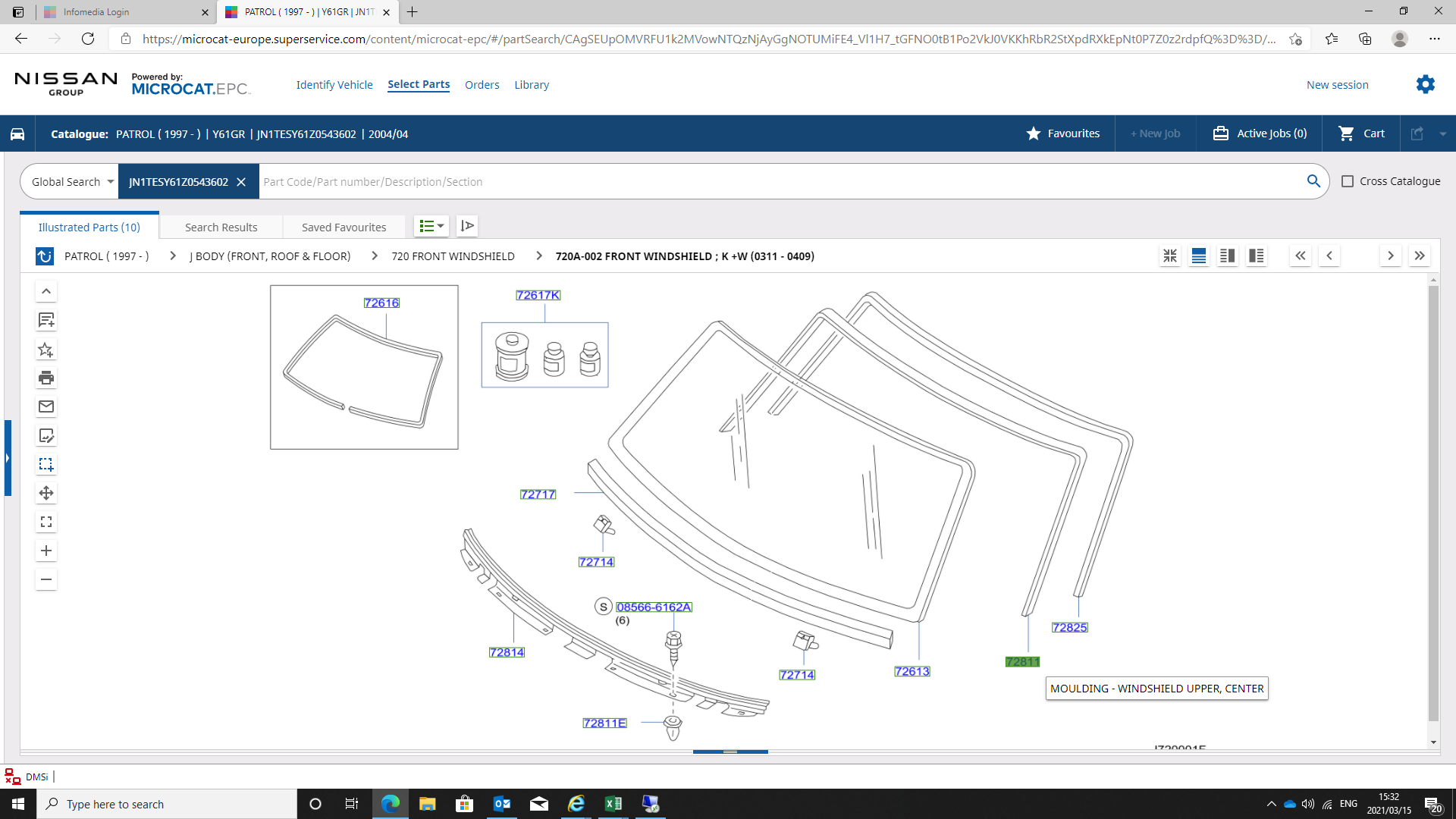

Hallo ek het vir my n windscreen bestel by glasfit weet iemand wat is die part nommer vir die windscreen rubber myne lyk of hy gekrimp het van ouderdom Nissan in bronkhorstspruit is pateties weet nie hukm hulle nog ooit oop is nie.

Môre Wietsche.
Die windskerm rubber werk in twee dele. Daar is n plastiese deel wat eers aan die bakwerk vas plak wat die rubber in plek hou, hulle gaan heel waarskynlik daai deel breek as hulle die windskerm uithaal. Daar is ook twee plastiese "support clips" wat die windskerm op rus wat hulle ook heel moontlik gaan breek.
