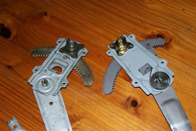

Het my Patrol se drywerdeur oopgemaak en die volgende waargeneem, die probleem is die ratjie op die finale meganisme wat die "sprocket" laat op en af beweeg wat afgebreek het. Die enigste probleem is dat die ruit meganisme een eenheid is, so mens sal die hele kontrapsie moet vervang, die gedeelte wat afgebreek het kan nie loskom nie, sal bietjie vir interresantheid n prys by Nissan kry en dan maar die "scrapyards" navraag doen.
Pierre ek sal bietjie soek vir daardie post

Na ek by Nissan n prys van R1600 gekry het het ek besluit om maar bietjie te wag en rond tesoek, het toe die volgende by Japan Autospares gekry, n Nissan 720 se meganisme, nou wil ek bietjie raad hê.
Die 720 pas nie innie PATROL nie maar die enigste ding wat ek soek op hom is die ratjie meganisme aan die bokant. Die twee meganismes is identies maar die metaal plaat waarop hul gemonteer is verskil n klein bietjie, skroewe gaatjies nie ooreenstemmend nie. Wat behoort die maklikste te wees en wat sal die langste hou. Om net die ratmeganisme uitteboor en in posisie te pop rivet of moet ek die hele square gedeelte afhaal en gate toe maak en my Patrol se gate sinchronies te boor op dieselfde plekke op die nuwe eenheid se boonste stuk
Patrol meganisme links en 720 is regs
