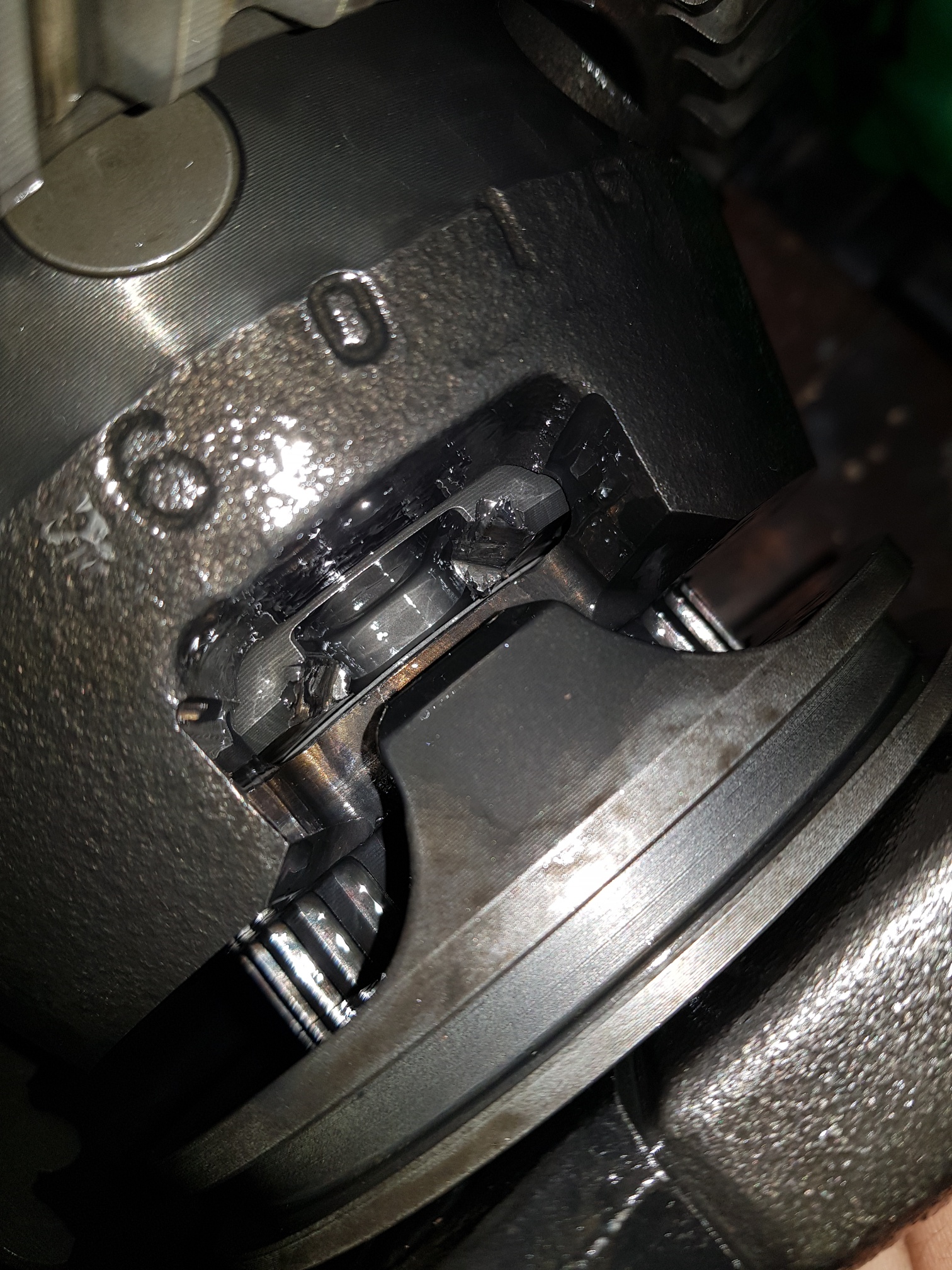

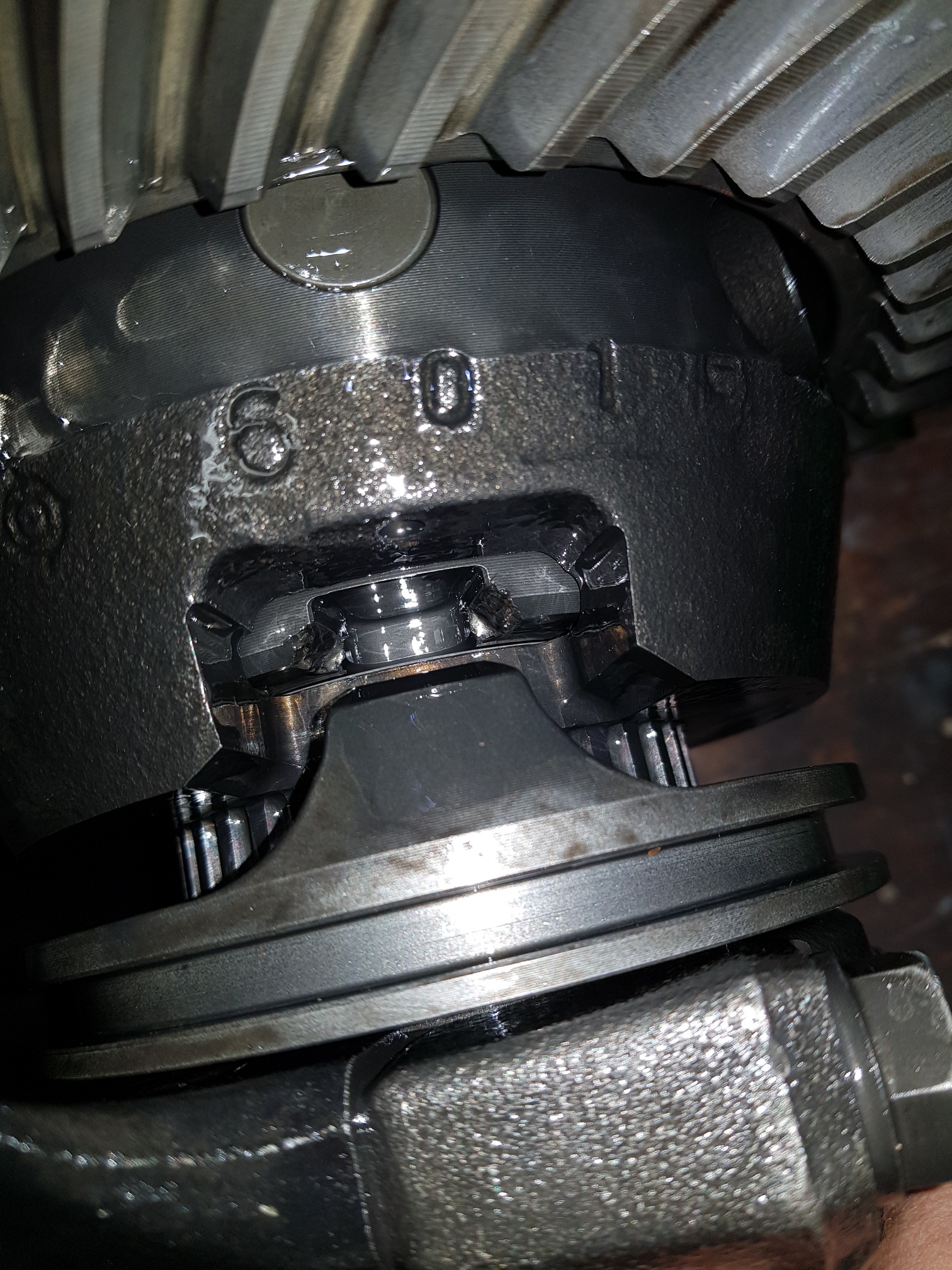

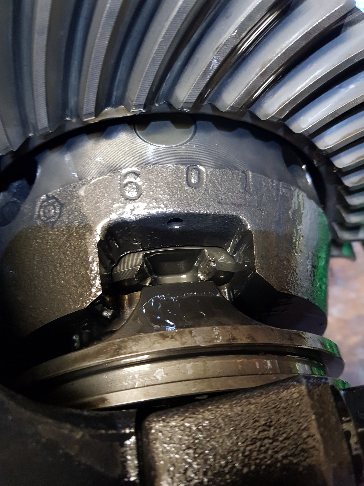

Die naweek het ek die diff reg gemaak (Dankie David vir parte). Alles nou weer 100%. Baie interresant is die feit dat my Patrol baie vroeg in sy lewe deur Nissan herstel was - Al wat die boekie se is "Difflock repairs". Dit was gedoen deur die vorige eienaar. Die hoof oorsaak was die difflock vurk, dit was verkeerd om geinstalleer met die vorige herstelwerk. Die gevolg was dat die vurk nie die difflock meganisme ver genoeg in gestoot het nie, omtrent 2.5mm te min, met die gevolg dat sodra die diff baie hard werk hy uitspring en spring op sy ratte.

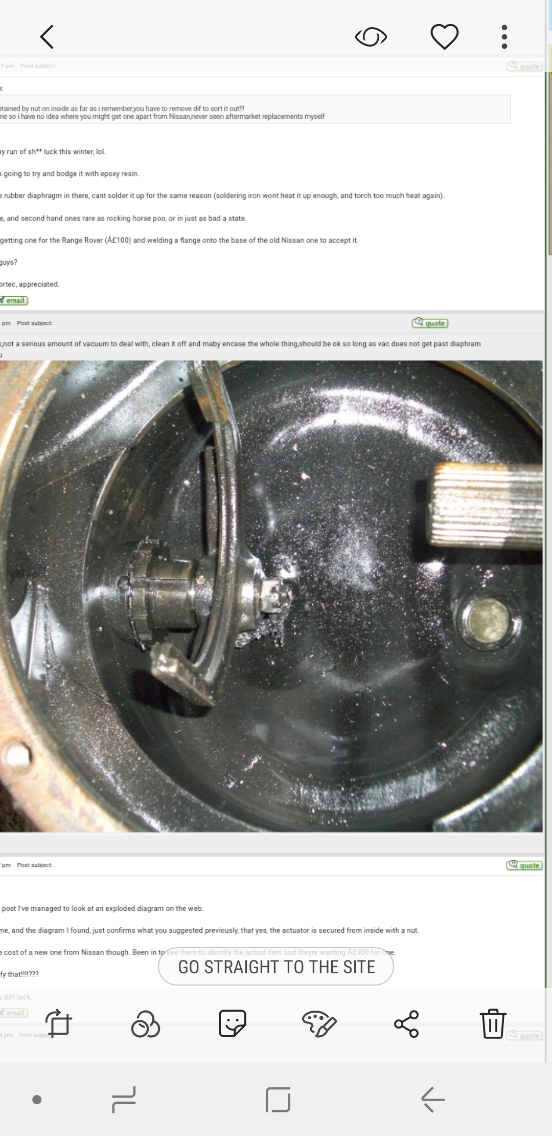

Ek heg fotos aan van die skade op die difflock self asook n foto (dankie Google!) oor hoe om die vurk moet wees.
