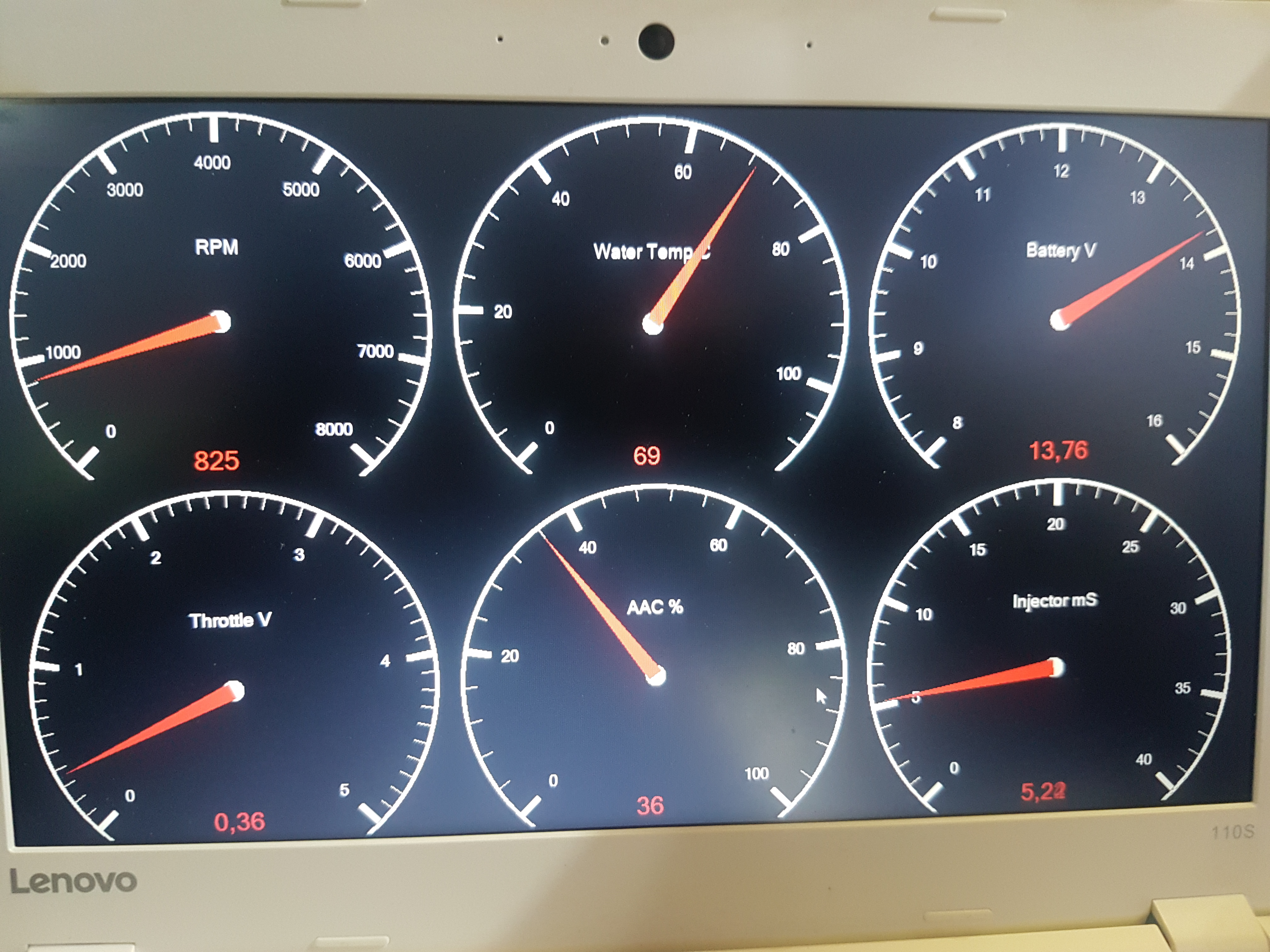

Hi All
Vinnige vragie rondom die AAC valve of Auxiliry Air Control valve. Myne maak so snaakse wwwwwww geluid en op die OBD wys hy maak nooit heeltemal toe nie 30% oop. As ek sy plug aftrek dan idle hy net baie laag. Ek sukkel om meer oor hom uit te vind. Kry baie info op die TB48 maar sy valve is heeltemal anders. Enige hulp of moet hy noumaat net altyd lug uit tappetcover uit trek?

Re: AAC air valve question TB45e
Post by nisjeep »
Bottom middle gauge.

Peter kyk by hierdie topic of dit dieselfde valve is:
http://www.patrol4x4.co.za/viewtopic.ph ... 575#p39872
Indien wel, myne het ook so geluid gemaak, maar dit was bleikbaar normaal volgens Frans. Oor die werking van die besigheid weet ek egter nie veel nie :think:
