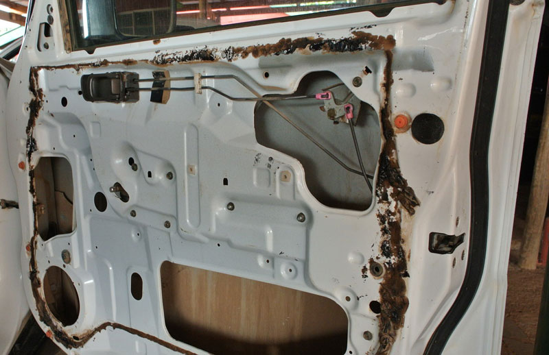

Die een deurpaneel is gehawend, besluit om nuwes te maak, so die panele word afgehaal. Ek haal die deurslot aan die bestuurders kant uit spandeer n halfdag maar kan nie die probleem opspoor nie. As jy die sluit meganisme met die hand help dan sluit die sleutel die deur oop en toe sonder n probleem. Sonder hulp voel dit of die sleutel gaan breek. My werkers is besig om die gereedskap weg te pak met tjaila tyd, ek besluit nog een keer probeer. Hier vang my oog die probleem.

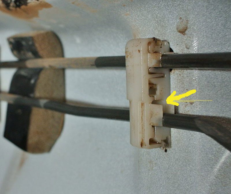

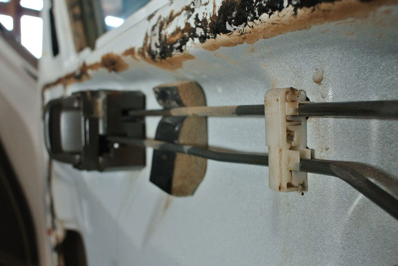

Die link wat van die deurslot na die sluitknop toe gaan beweeg deur n wit plastiese part. Hier druk die link teen die bokant van die plastiek, die wrywing is te veel en met die sleutel sukkel jy om die deur te sluit. Ek buig die link sodat daar spasie aan die bokant is en die sleutel en slot werk soos n nuwe een. Buig die link aan die passasieskant met dieselfde gevolg.
My beskywing is miskien moeilik om te volg, ek het gaan probeer om fotos op te laai. Die laaste foto het n geel pyl op. Hierdie punt is waar die probleem is.
