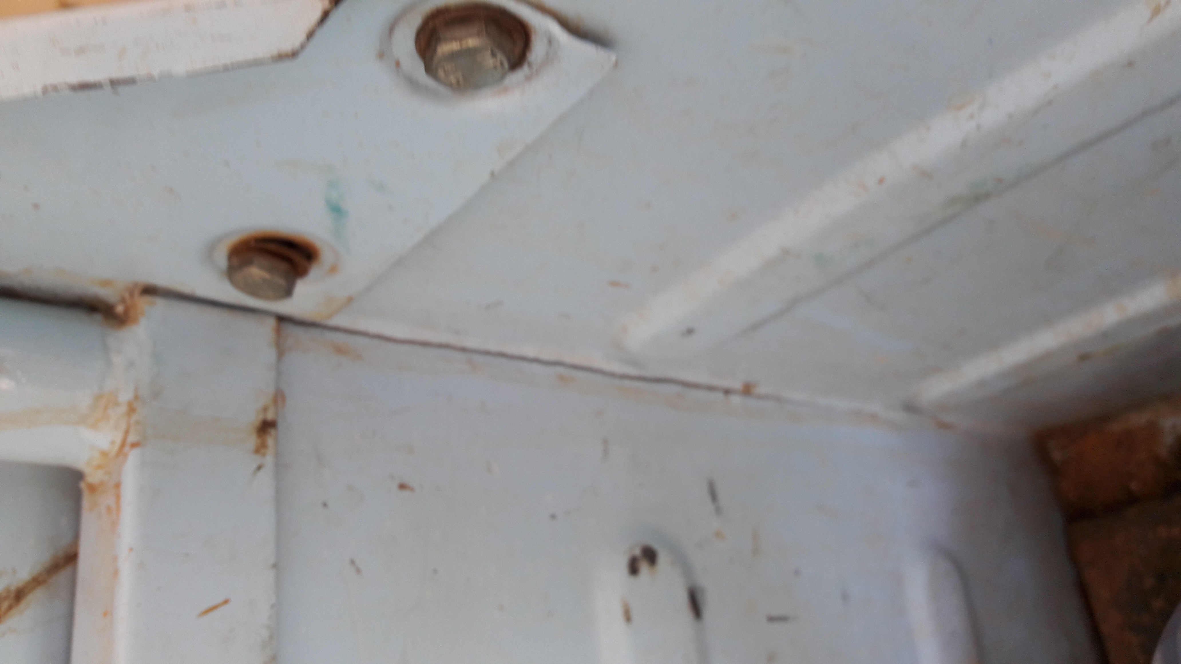

Ek is besig om 'n 2000 Patrol 4.2TD stasiewa aan te skaf om by die Hilux oor te vat.
Dit moet 'n stasiewa wees want dit sal vir de volgende maande ons gesinsmotor wees.
Wat kan ek doen om dieselfde skade aan die Patrol te beperk?

Die enigste plek wat ek van weet op die Patrol is op die groter afgterdeur, weens die spaarwiel wat dalk te swaar gelaai is, of nie goed vas is nie (myne het klein bietjie daar gekraak, voor ek die sparwiel op 'n swaai arm gesit het).

Jaap, dit is nie die eerste keer wat ek hoor van Hiluxe wat kraak nie. Hulle is nogal hard geveer agter. Mense dink mos dis verkeerd as 'n bakkie se stert so 'n bietjie hang as jy hom laai.
Die Patrol met sy kronkelvere behoort reeds baie beter te wees in die verband.
Bandgrote is nie baie belangrik nie (alhoewel groter deursnee bietjie sal help), maar die konstruksie van die band kan 'n rol speel. En hier gaan ek met Tinus verskil. Hy dink 'n tire is nie 'n tire as hy nie drie lae versterking op sy sywand het nie. Nou ek het nog net een keer daar deur julle wereld gery, maar my eerste beste pel se skoonfamilie woon daar (op Piet Plessis, jy ken hulle dalk, die Mans familie?), en sover ek weet is dit meestal sand en gruis, en daar is nie veel probleme met klippe deur sywande nie? As die reg is, soek jy juis 'n sagter band.
Maar jy kan dit waarskynlik meestal DMV banddruk-verstellings uitskakel. Hou hulle net redelik pap, soos wat jy reeds doen, en maak seker jou skokbrekers is in 'n goeie toestand.
En moenie swaardiens-vere installeer as jy dit nie regtig nodig het nie, as jy soms swaar laai en die stert hang te veel, sit liewer lug-hulpvere in.
