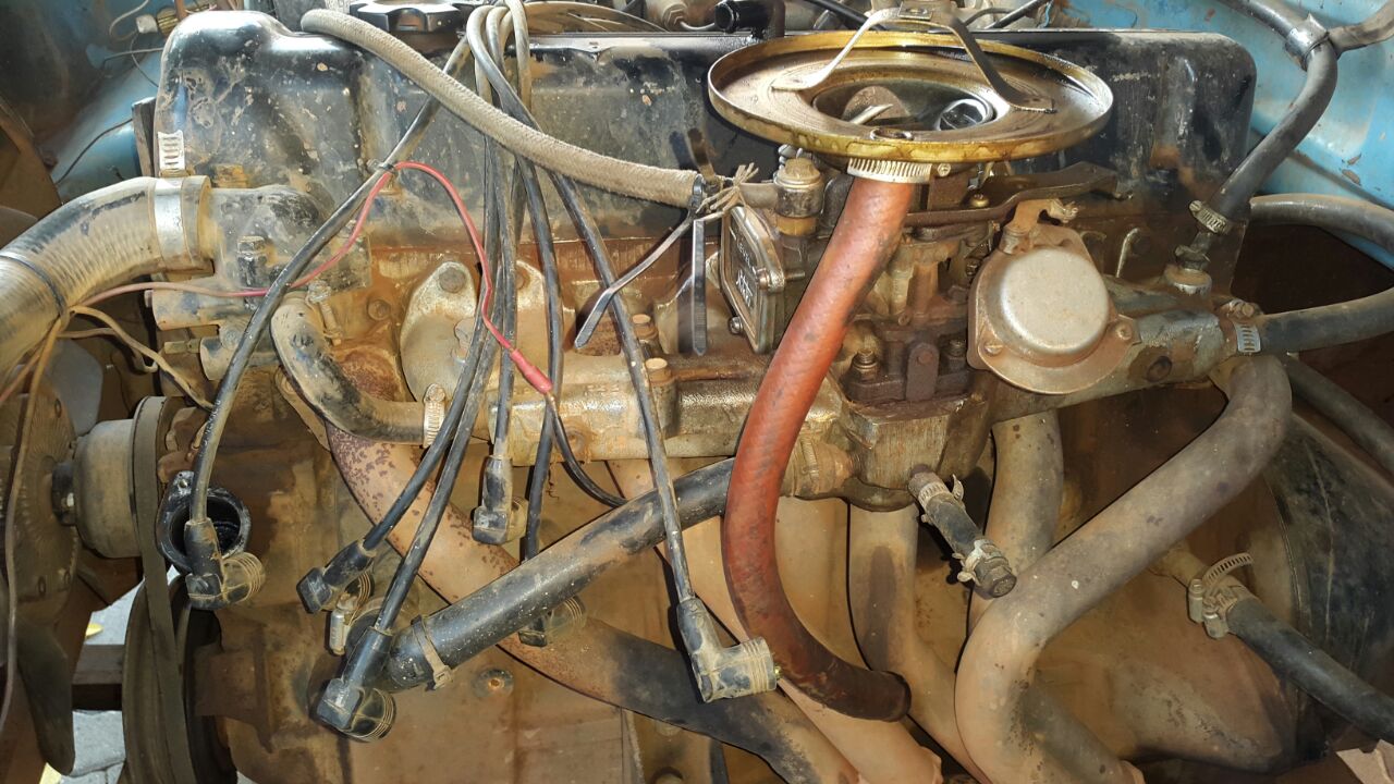

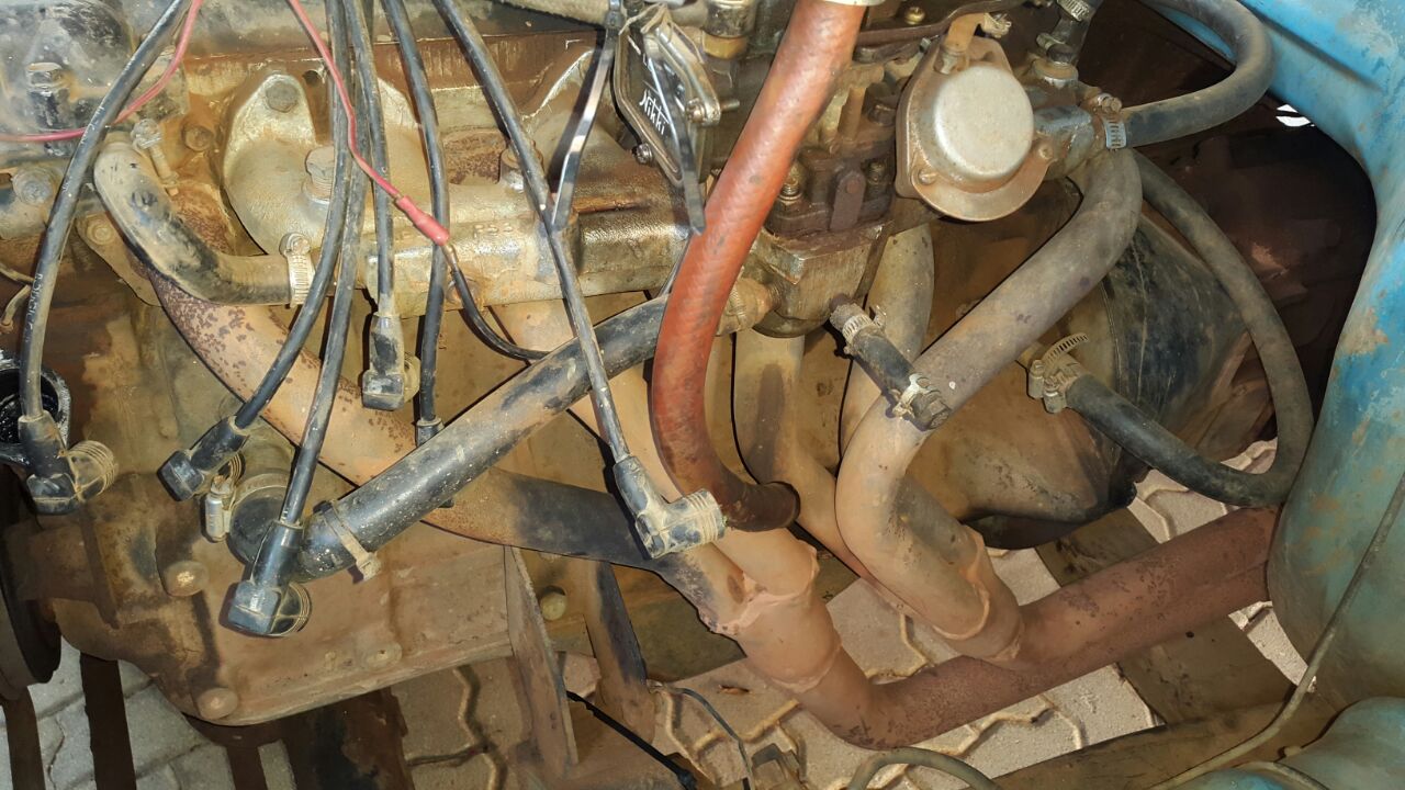

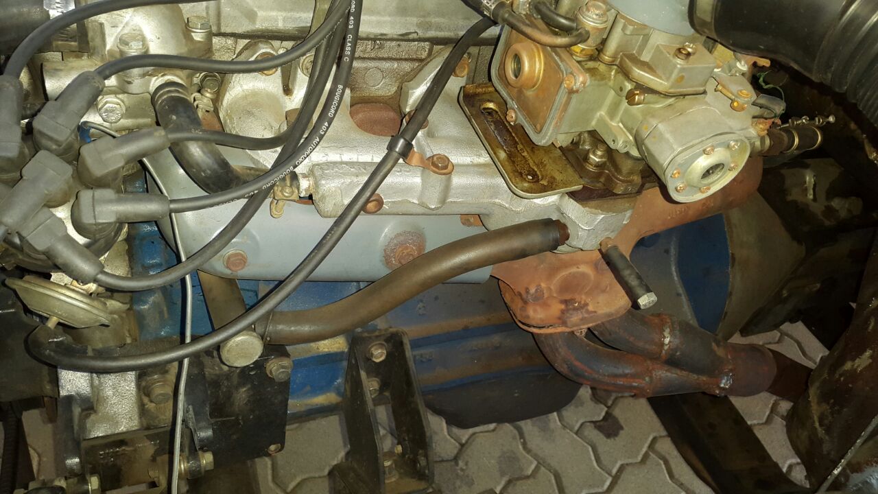

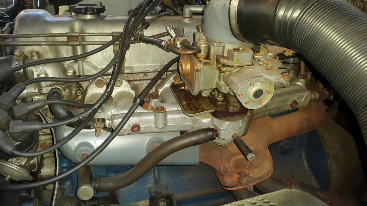

Ek gaan seker baie stupid voor kom met die vraag. Ekt nog 'n Safari gekry. Die het blykbaar n MAUS convertion gedoen. Ek hoor 'n verskil maar sien niks in performance. In fact loop en vrek die kar terwyl ek ry. Did asof hy op 'n stadium nie genoeg petrol deur kry en net nie meer krag produseer. Dit is nou nie my vraag. Op die pics het ek die enjins met hul uitlaatstelsels en wonder wat die verskil nou eintlik maak. As jy kyk lyk hul dieseflde maar die verskillende koppelings is op ander plekke. Kan iemand my bietjie wys maak?
Ander ding, Safari 2 het 2 silencers direk mekaar op, enige rede hoekom dit sou wees?

Safari-1 het 'Banana Branches' en Safari2 het nog die oorspronklike cast-iron manifold.
Die Banana Branch tipe is gewoonlik 'tuned' lengtes wat beter gasvloei veroorsaak omdat die pulse wanneer die exhaust valves oopmaak nie teen mekaar baklei nie maar mekaar help. Hulle is ook gewoonlik 3-2-1

Op sterkte van jou antwoord op die Weber-draad gaan ek aanneem die een met die branches (geswysde pyp uitlaat) is die nuwe een?
Wat is daai rooi pyp wat van die onderste plaat van die lugfilter af afhang? Daai lyk vir my na 'n baie kak idee?
Elk geval, jou simptome klink vir my eerder na brandstofpomp of 'n coil wat besig is om die gees fe gee as enigiets met die vergasser of uitlaatpyp te doen.
Volgende keer wat hy so maak, stop en voel hoe warm die coil is. As hy jou hand brand, is dit die probleem.
MBT die twee silencers, exhaust shops doen soms sulke goed as hulle nie die regte een in voorraad het nie. Maar dit is nie eintlik 'n probleem nie, mits huĺle die hangers/rubbers reg het vir die gewig.

Daai rooi pyp is eintlik die breather pyp wat van bo die tapet cover af kom.
Ek stem met Peter, dit klink soos brandstof tekort.

Ek sou meer gepla wees oor daai rooi draad wat aan die vonkpropdraad vas gecable tie is, veral daar waar hy aan die swart draad gelas is, lyk of hy lekker kan short daar.
Wat my nog meer sal pla is die petrol pyp wat cable ties het vir clamps.
