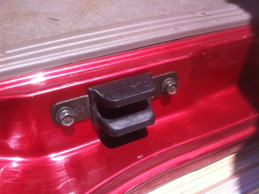

If one looks at the top latch on the car side there is a little square rubber that sits next to the locking mechanism
It where's out or collapses, all I took was a small piece of rubber of around 2mm and stuck it on with super glue
And solved my rattle squeak

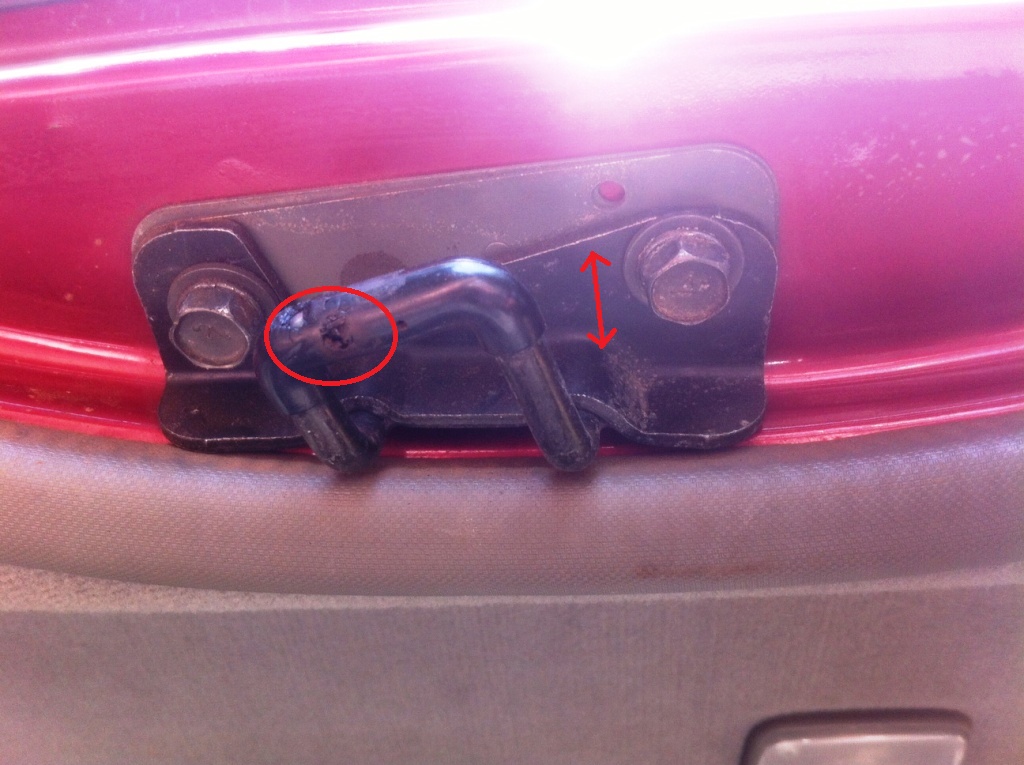

Het die boonste een gestel.Peter Connan wrote:On mine, the secret was to adjust the top latch to such a tightness that i need to slam the big door with my hand half-way op the pillar for it to engage.
Vir die wat nie weet nie (ek het nie), as die boudies los gemaak word kan die swart plaatjie vorentoe of agtertoe skyf.
Het ook opgemerk dat die rubber bietjie gedaan is al... Het die onderste een ook afgehaal en weer tertug gesit. Was nie seker of dit ook verstelbaar is nie.
Dis nie regtig nie. Maar het hom so veel as moontlik gelig. miskien 1mm hoer as wat dit was. Maar ja, die squeeks is weg - dit het gewerk.
