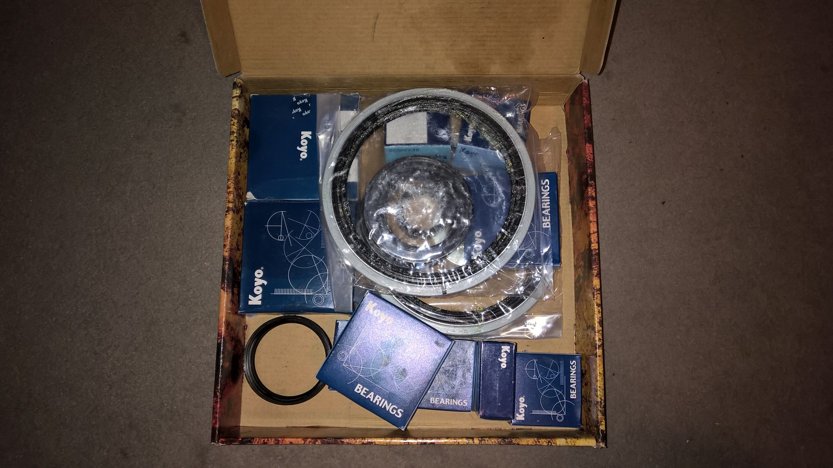

Re: Y61 front suspension Bushes / Parts
Hi Paul
Terrain Tamer het n kit vir die voorste knuckle.
Die kit is R3875 Incl VAT
Dit sluit al die wiel bearings en swivel bearings in vir links en regs en al die seels en wipers.
PM as jy belangstel. Ek het ongelukkig net die 1 kit.
Marinus
