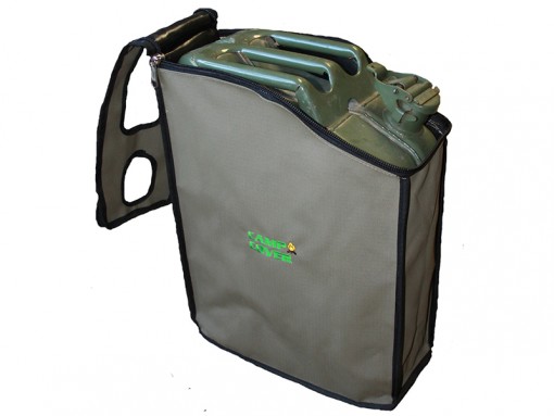

So for my Bots trip I will have to carry some additional fuel for the stretch between Maun and Kasane.
There is unfortunately no space on the roof rack or the rear of the vehicle for jerry cans which leaves me with no option but to carry fuel inside the vehicle :redface:
So the choice is the normal Jerry cans or the Adventure tank from pioneer plastic as per the attached doc's.
Some opinion on the two choices pls...........

Dis seker nooit goed om brandstof in n kar te ry nie. Maar diesel is darem veiliger as petrol. Daai plan met die kanne agter kan werk. Jy moet net seker maak dat hulle baie mooi seel. En ook baie goed vas is om wrywing te voorkom sodat die kanne nie deur skuur op die rowwe paaie nie. :mytwocents:

Tinus het gese dik plastiek sakke is opsie, veral vir spillage en reuk.
ook gekyk na die as opsie ..... veral vir wrywing

Ja daai sal baie help as hulle bietjie pading het. Anders moet jy staal kanne koop en hulle rubberise. Lekker duk. My trailer sin is gerubberise vir stone chips. Werk baie goed.

Dirk as jy net 20l ekstra wil saamry sou ek dink een staal jerrykan of twee van die 10-l kanne op jou link (aanmekaargebout) sal lekker tussen die voorste en egterste sitplek inpas. Dan skuif jy die voorsitplek agtertoe om hom lekker vas te hou. Ek het dit al etlikke kere gedoen, alhoewel nie oor baie lang afstande nie.
Rubberising sal goed werk, andersins kry mens dun spons met 'n gomlaag aan die een kant, of koop 3mm "insertion rubber" by 'n hardeware winkel en plak dit op die kante van die kan vas. Mens hoef nie die hele ding daarmee toe te plak nie.
Ek het ook al tenks gesien wat mooi tussen die voor en agtersitplek inpas en iewers tussen 40 en 60 liter vat, maar ek weet nie waar mens dit kry nie...

Peter ek het die agterste twee sitplekke heeltemal uitgehaal en is besig om 'n hout basis, oorgetrek met mat in te sit om die spasie agter optimal te benut. Vir veiligheid sal ek maar 40L se Diesel saamry.
Kyk na 2x jerry kanne en sal kyk vir 'n bracket wat toelaat dat hulle regop staan soos in die "klein" foto in die post hierbo.
Die prys op die plastiek kanne is ongelukkig bietjie belaglik R580 vir 10L en R865 vir die 20L.
