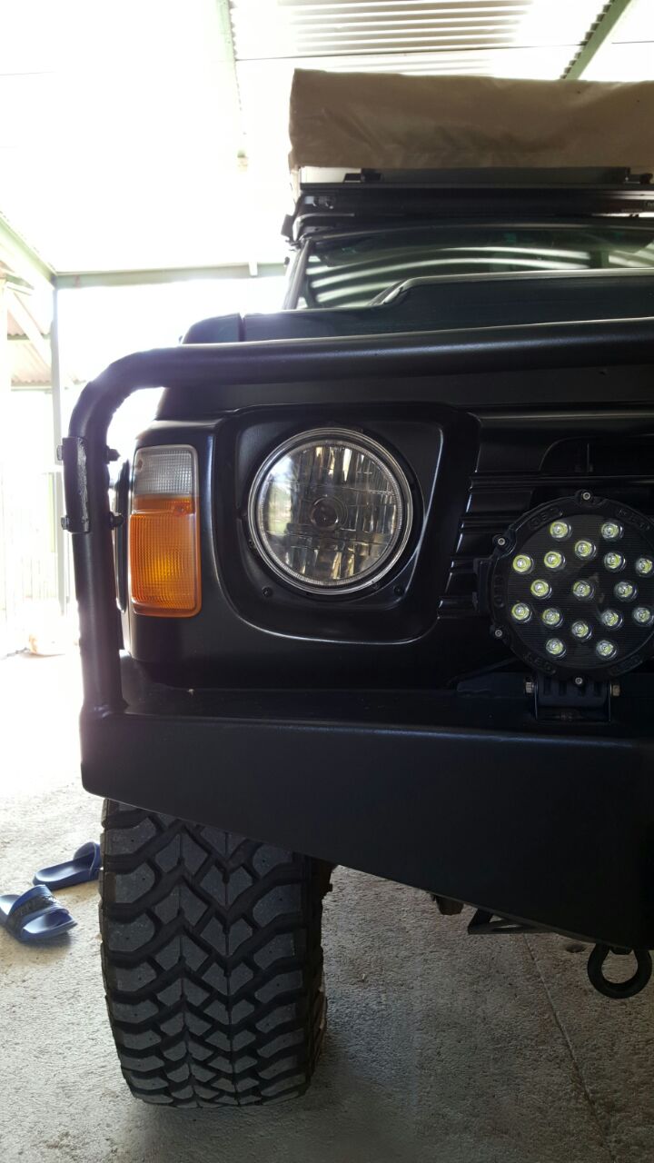

Nuwe stel hoofligte vir die GQ, "Smoke" Golf 1 ligte met H4 gloeilampe.
Koste R1,240.00
Om te fit nog 'n R1,000 maar ek moet byvoeg aangesien die vorige stel 'n sealed unit was moes die gedeelte wat die globe in het met sy bedrading nuut gedoen word.
Dis nou nie LED nie maar teen 'n koste van R6,000 plus vir nuwe stel werk die ligte heel goed dankie.
