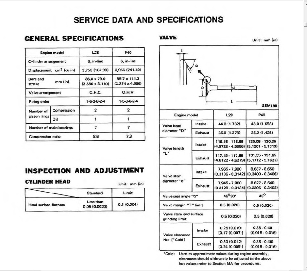

Bogeyman.. Kan jy my dalk se wat die hoeveel valve clearance gestel moet wees?

Ek sal in my Nissan bybel gaan kyk en jou lat weet.
Ek stel altyd die toleransies effens kleiner es die spec op warm nokaste.

Het jy hierdie nodig?
- Valve.jpg (209.6 KiB) Viewed 3615 times
