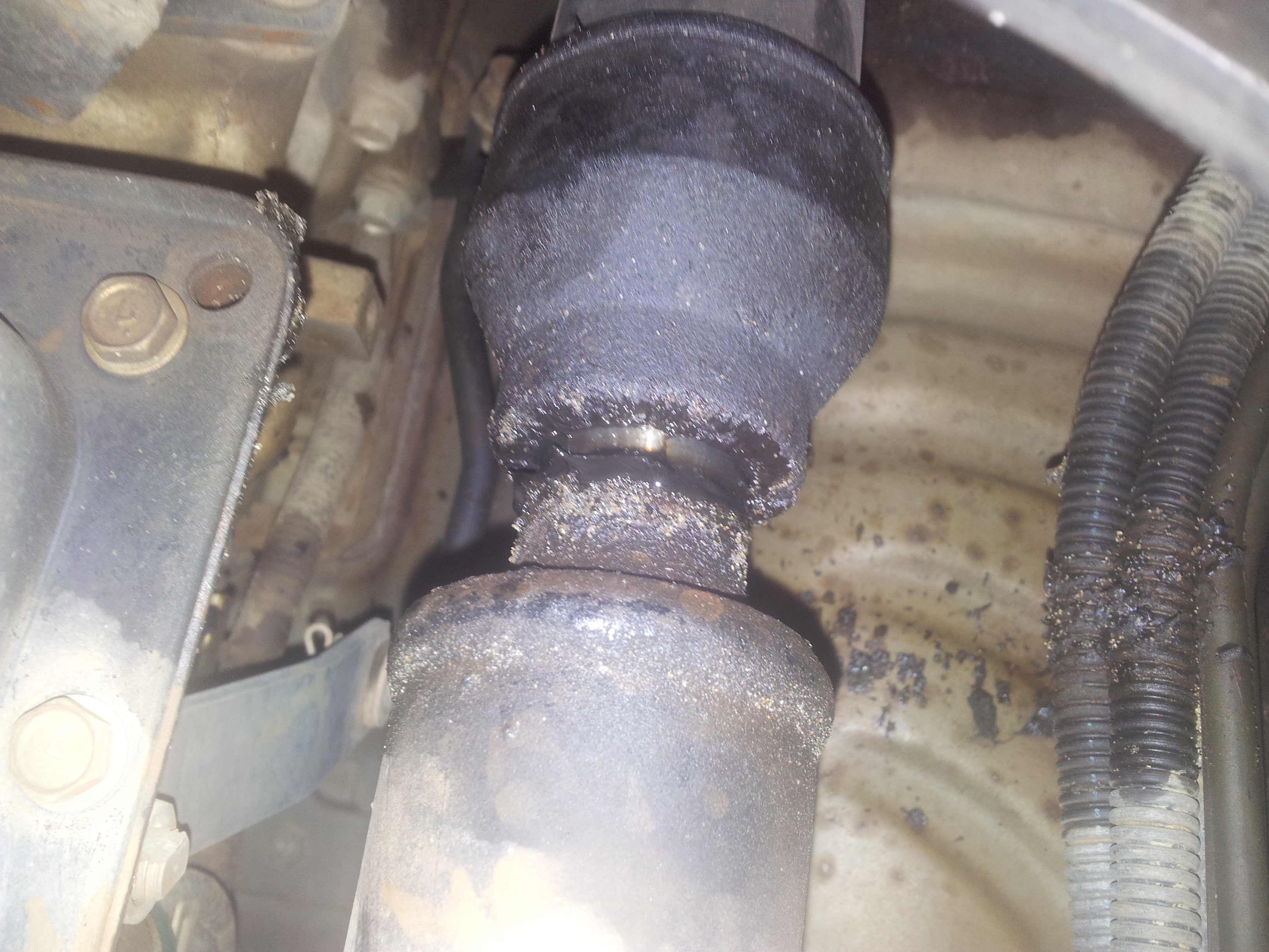

Is die `n probleem?
Post by mve100 »
So bietjie rond gekyk onder my patrol en die gesien soos op die foto. Ek is nie seker of dit `n probleem is nie en of die grease so moet wees nie? Seker nie veronderstel om uit te kom nie?

Re: Is die `n probleem?
Nie ernstig nie, beteken of dat iemand te veel ghries daar ingepomp het (wat mens eintlik maar moet doen want anders is daar geen manier om te bepaal hoeveel om in te pomp nie), of dat die seel bietjie op is. Maar as daar genoeg ghries in is, maak dit ook nie saak nie...
Post by mve100 »
Baie dankie. So kan maar huis toe ry van die kaap na pta so? Moet net check dat daar nog grease is daar?
Hoeveel kilos gelede is hy geghries? As dit minder as 8000 km is, kan jy maar net ry.
