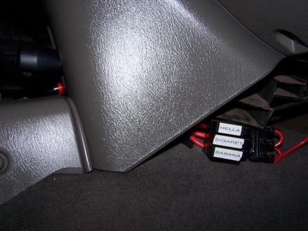

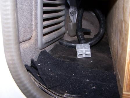

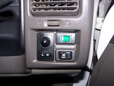

Koos, ek sien die post is nog nie geskuif nie. Ek gee solank my gedagte. Ek het 'n los batterypak wat in 'n krat geinstalleer is en wat agter in my Patrol of in my sleepwa kan ry. Vir die doel het ek 'n heel aparte elektriese kabel na agter in my voertuig gele. Hy split links agter onder die modderskerm waar die agterste aircon hitte wissellaer sit. Van daar af strek een kabel buite om na die sleephak waar 'n Henderson ook sit. Die ander kabel gaan binne die voertuig in (sien foto) waar die kabel met 'n Henderson los agter in die voertuig le. Hierdie kabel word deur 'n relay wat net agter die voorste battery geinstalleer is gevoer. Die relay word met 'n skakelaar regs op my paneelbord beheer. Sodoende het ek altyd beheer oor my agterste kabel. Ek koppel my 2e battery hier en selfs 'n los inverter. Ek koppel ook my yskas direk daarop.
Ek het 'n in-lyn sekering tussen die 1e battery en die relay. Ek is effens bekommerd oor jou 4mm kabel. My info dui daarop dat 8mm baie minder weerstand en baie minder stroom verlies verseker.
- Relay skakelaar op paneelbord
- 100_4899.JPG (31.43 KiB) Viewed 1952 times
- Kabel by agterste kompartement
- 100_4898.JPG (32.73 KiB) Viewed 1952 times

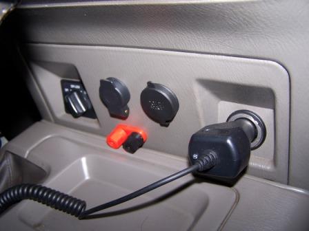

Koos, ja die skakelaar in die kajuit is slegs om die relay te aktiveer wat stroom na my voertuig se agterkant voorsien. Dit bied aan my die opsie op die krag toevoer na die agterste deel van my voertuig meganies te beheer. Ek hou van jou "kragprop" idee. Dit bied baie opsies. Ek het ook ekstra 12V aftap punte in my kajuit geinstalleer, elkeen met sy eie inlyn sekering. Fotos aangeheg.

- 100_4902.JPG (33.45 KiB) Viewed 1932 times
- 100_4901.JPG (29.56 KiB) Viewed 1932 times
