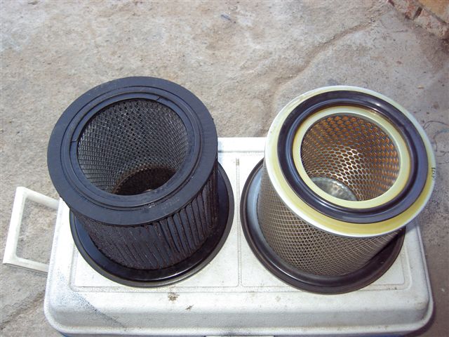

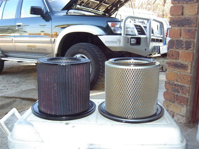

Re: K&N Air Filter
Hier is 'n paar fotos.

Thanks, Herrie :thumbup: .
