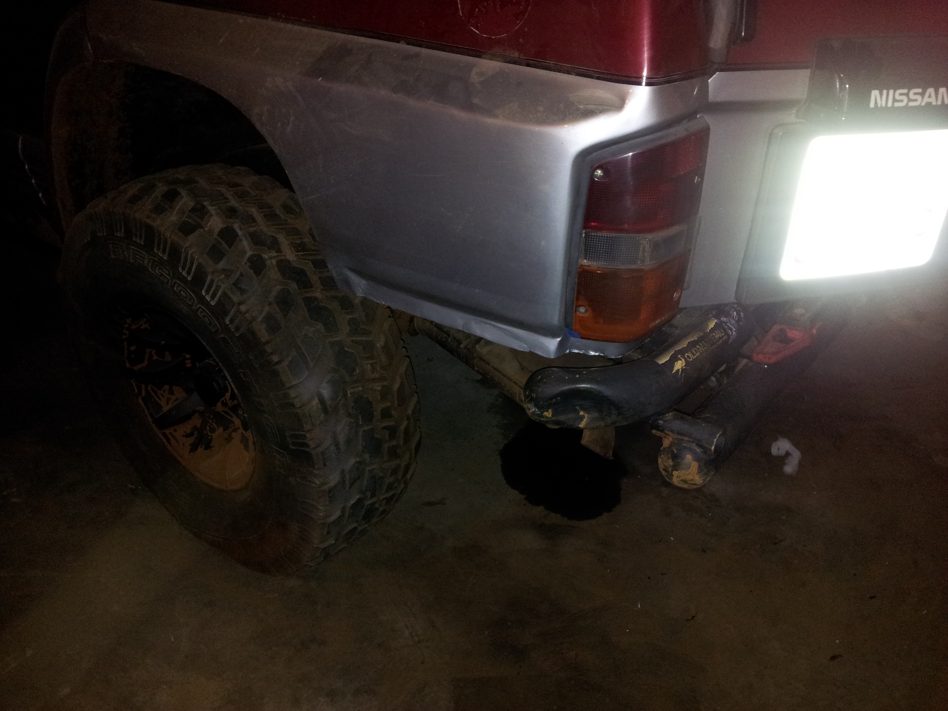

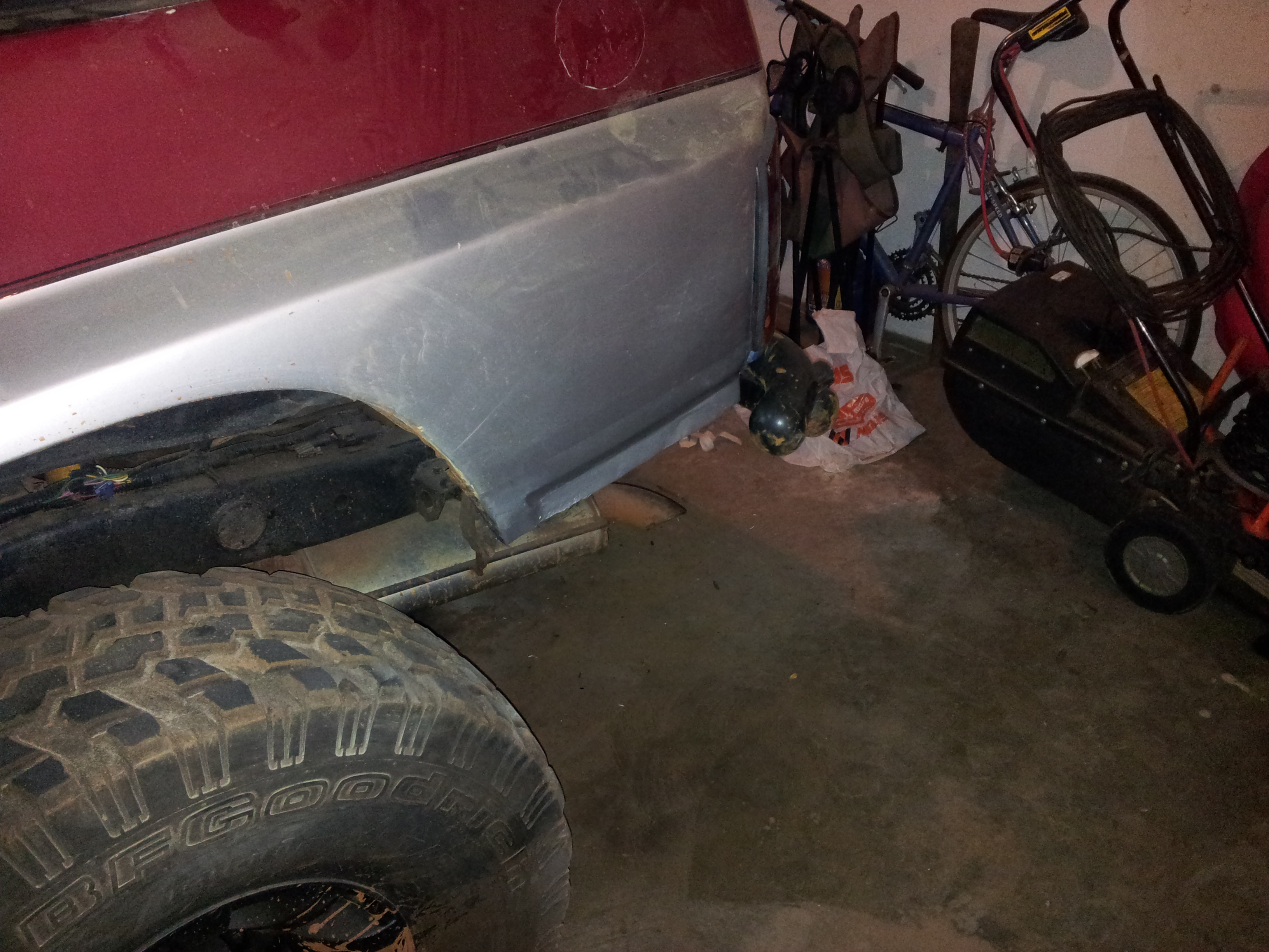

Die lig was swak maar hier gaan hy
Voor
patrol bars 005.jpg (198.18 KiB) Viewed 3314 times
patrol bars 006.jpg (209.56 KiB) Viewed 3314 times
Na

Sjoe, dit maak 'n monster van 'n verskil. :thumbup:

Theuhan, hoe maak jy die gat onder in die body toe?

Peter
Die meeste mense maak n plaat wat hulle of in weld.
Ek het nie toe gemaak nie, my denke was dat daai gat is in you agter fender in gaan, so niks gaan in die die voertuig in kom van daai gat af nie, ook toe ek die fender oop sny het daar seker twee grawe droe modder uit elke fender uit gekom, so as ek dit oop los sal die mooder/water net weer uit loop en nie daar gaan le nie, so daar is minder kans dat hy sal roes.
Ek sal nog kyk wat die fender maak, ek sal dalk later net n brace in sit as dit lyk of die fender versterking nodig het.

Dis nou interesant, op my kar sal mens beslis die body oopsny...

Peter
As jy kyk na die link wat ek bo op gesit het sal jy sien hoe hulle die fender toemaak.

Nadat jy hom so gesny het gaan jy nogal ekstreme omstandighede kan hanteer met die departure angle.
