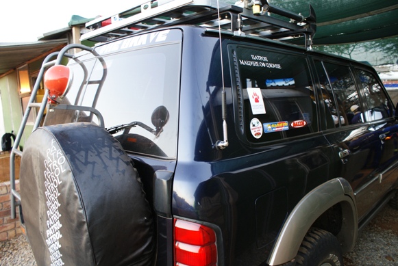

Here are a few mods I've done during the latest construction strike!! Bless those unions indeed!! :clap:

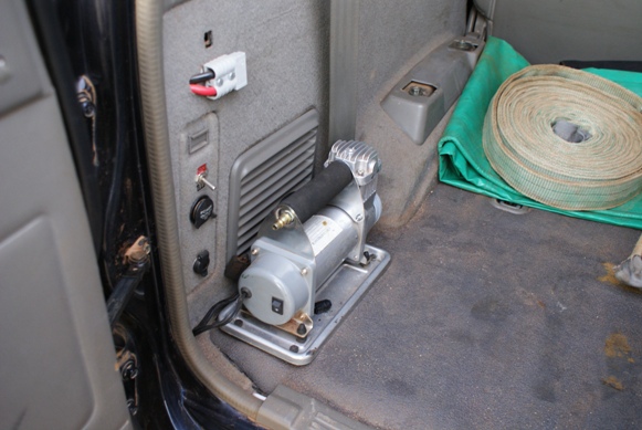

First is the pump placement in the rear compartment, on the left, next to the air grill. It's wired to the back up battery's wires, so there is enough power. Always.

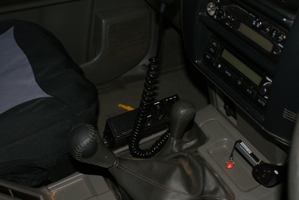

Then the 29Mhz radio. Aerial placed at the right rear of the car, then wired through the cabin to the front. The radio is placed next to gear lever console, on the passenger's side.
29Mhz Radio.JPG (103.8 KiB) Viewed 3304 times

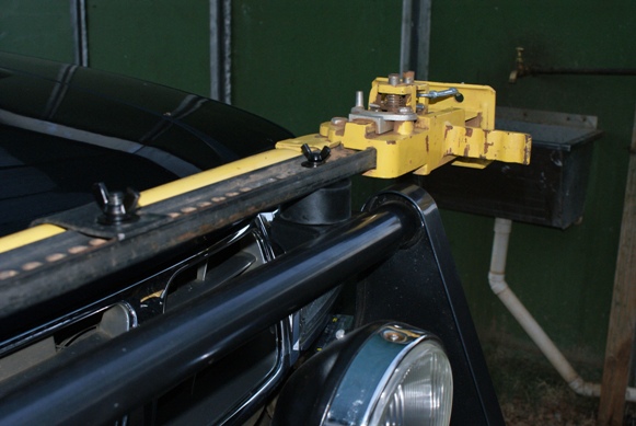

Then my favourite. The high lift jack on top of the TJM bumper!! I got two engine mountings - FORD V6. They're strong. Then used the existing brackets on the bumper to mount the jack. Tied it down with wing nuts!! :thumbup: . So I can get it off in a jiffy!!
High lift Jack.JPG (164.67 KiB) Viewed 3304 times

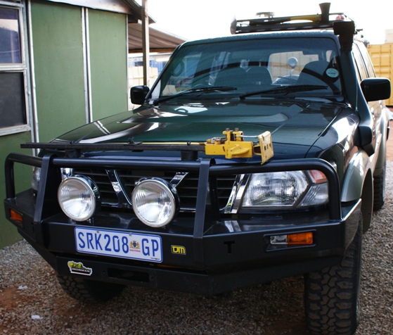

The antenna!
And the high lift jack fixing mounts!!

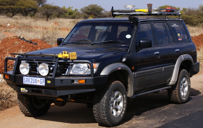

Hier is hy van verder af!! Nou lyk hy Kwaai!! :clap: :blonde:
The Brave.JPG (186.09 KiB) Viewed 3303 times

Baie mooi Tjaart, n paar vrae.
Die kragpunt agter, is dit vanf n 2de battery , en loop die draad al langs die chassis af ?
Hoe bepaal mens waar jy n antenna sit, ek sien party het dit op die bullbar,dak of agter?
Die highlift, wees gewaarsku, dit is n bietjie oop aan die elemente soos stof, reen, goggas ens wat die werkende dele bietjie opneuk deur versnelde korrosie agv van baie meer blootstelling aan wind. Ek weet ook van n Landie wat n bees doodgery het met die jack daar , probleem het losgeskeur met slag van ongeluk en die jack het die bestuurder baie ernstig beseer.
Jou voertuig lyk baie mooi!!! Geluk man
Koos

Die krag drade gaan na die 2de battery toe van die hoof battery af. So as ek die pompie aansit, laat ek die engine loop. Sy verrigting is beter as die engine loop. Ek het juis die jack so geplaas dat ek hom maklik kan afhaal. Ek sit net my toerusitng in as ek gaan off road ry. Ek het nou ook 'n bracket gebou vir die byl en graaf wat agter op die spaarwiel sit. Dan haal ek net die hele bracket af en bere dit met die graaf en byl daarop. Selfde met die jack. Ek ry dit nie onnodig rond nie.
Ek olie die jack gereeld. Dit het gebeur dat my vriend se jack geroes was toe ons die ding nodig gehad het, en dus weet ek nou om die goed te toets voor ek veld toe gaan. Ek kan dink dat die bees en die jack en die landy nie 'n goeie kombinasie is nie. Ongelukke gebeur so vinnig. Ek hoop maar net dit gebeur nie met ons nie. Ek sien daar is baie mense wat al hulle toerusting die heeltyd saamry. Ek hou nie daarvan nie. Want soos jy se, dit roes en verweer en vrot af.
Daar's vir my gese dat ek die antenna so hoog moontlik moet sit. Basies moet die ''whip'' bo die voertuig uitsteek. dan het hy beter opvangs. Ek sien ouens sit die antenna op die bumper voor. Dis egter steurend vir my, maar mens raak seker gewoont daaraan.
Dankie man. Ek is mal oor my Patrol. Die ding is net blerrie wonderlik. Met die snorkel en die 63mm free flow & branches, ry hy verdomp lekker en gebruik minder petrol ook!! En hy's BAIE sterk. Snaaks genoeg, ek het nog nooit die engine teen die limiter gehad.... :clap:

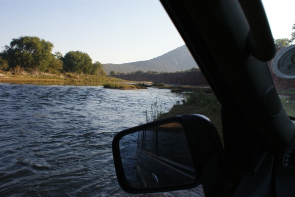

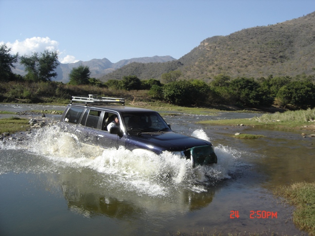

Ons ry baie in die riviere hier bo. Soms weet mens nie wat wag nie en ons het al gevind dat die rivier oornag bietjie gestyg het, dan is daar benoude oomblikke terug oor die rivier.
River Crossing.JPG (161.34 KiB) Viewed 3275 times
. Soos jy kan sien, weet mens nie mooi nie!!
Dit gee jou 'n idee van wat kan gebeur. So ek probeer die water-sensitiewe goed isoleer en wegsteek, en droog hou... :pray: Ek vind dat terwyl ek beweeg, kom daar nie water in die kajuit in nie. As mens stop, dan kom die water vinnig in.
Kyk in die speeltjie. Dis DIEP
Water Crossing.JPG (114.71 KiB) Viewed 3275 times
