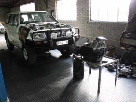

EK WAG NOG VIR PARTE, MAAR EEN VAN DIE DAE IS DIT SPEELTYD :blonde: :blonde: :blonde: :blonde: :blonde:

Wat kom uit en wat gaan in?

As ek reg verstaan herbou van n 30 diesel?

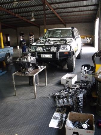

dit is die zd30 , ek wag vir n nuwe top. die blok is 20duisendes geboor. en dag gaan ek die egr blok. wag vir madman vir ems2 vir die boost, egt, oil temp, water temp/level gauge. en dan ook nog die groter inter cooler en fan van Grootseun af. dan dink ek ek sal die trol vir jare reg ry sonder probleme! ek het hom darm gekoop me die volgende: old man susp, arb bumper, snorkel, arb airlocker voor, 285 bf's wat nuut is! dis my eerste trol, en ek het hom nog net 1/5 weke. maar ek dink ek sal hom geniet. die voertuig het nou eers 151000km op!

IT'S ALIVE ! IT'S ALIVE !!!!! :blonde: :blonde: :blonde: :blonde:
SPARTACUS HET NOU NET GESTART EN LOOP BAIE MOOI. NOU MOET EK NET GOU DIE NUWE INTER COOLER EN FAN VAN GROOTSEUN IN SIT, DIE MADMAN GAUGE GEKOPPEL KRY, DIE BONNET OPSIT. DAN KAN ONS OP DIE PAD GAAN TOETS :blonde: :blonde: :blonde: :blonde:
