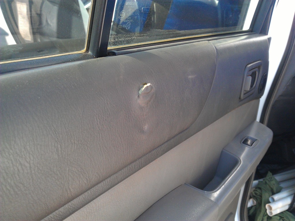

Gents, a vicious gazebo attacked my Patrol's left rear door panel and ripped the vinyl apart. :helpsign:
The vinyl was initially quite stretched, but seems to be returning to its original shape. There's nothing missing either - the edges line up OK:
Torn door panel
Torn door panel
Torn door panel.jpg (164.39 KiB) Viewed 2462 times
So - what's the best way to tackle this? I'm thinking of removing the door trim, removing the damaged panel from the door trim, removing the vinyl from the panel, removing the layer of foam (that's glued to the vinyl from behind) and then fixing it from the back. I'm sure that a nice big patch (bicycle tube stuff) will work a treat from the inside. After that I'll replace the missing foam and assemble everything nicely again.
Has anybody done something like this before - I'm eagerly awaiting any tips & tricks!

Ja dit is die regte manier om hom te patch van binne kant af, Gebruik gewone kontak gom soos Genkem. moet nie bicycle goed gebruik nie, versterk hom van binne af met 'n ander stukkie viniel. Jy sal nooit die regte kleur viniel in ons land kry nie.Maar onthou met die patch sal jy die merk vir altyd kan sien. Die regte manier is om die paneel te vervang, hallo Stealers.

Jorrie, dit was daai groot "ooptrek" Nissan gazebo se skurwe voete wat dit op pad huistoe gedoen het :cry:
Ek sal met Johan se plan gaan en 'n ander stuk viniel aan die binnekant plak met kontak-gom. As ek mooi werk behoort dit nie te vrot uit te kom nie?
Anders moet ek maar daai paneeltjies afhaal (die een aan die regterkant ook) en hulle albei laat oordoen in die naaste moontlike kleur, dan lyk hulle darem dieselfde!

Ek dink ek moet eers die viniel self probeer gom & plak voordat ek oorgaan (oorgee?) na 'n "upholsterer"...
