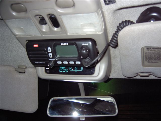

Re: 29MHZ RADIOS
Dis wat ek ingesit het.
- EPSN2961.JPG (46.37 KiB) Viewed 9275 times

Herrie, het jy krag geneem vanaf die leesliggies?. Die bril kassie by my werk anyway nie, want geen van my brille pas daar in nie.

Koos ek het nog nie die krag permanent gekoppel nie - gebruik nog die sigaret-liighter socket - maar jy het 'n goeie idee daar beet.
