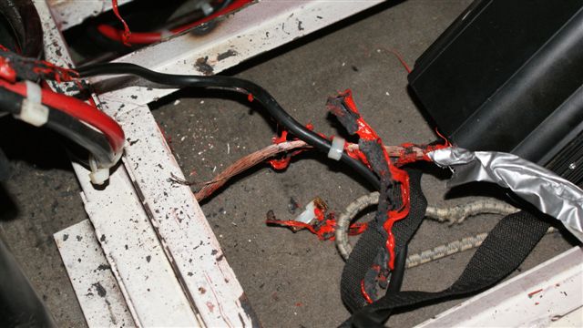

Ek het die NL Dual Battery sisteem in my patrol met die battery, controler en 1000W inverter agter die agter sitplek. Moet net die inverter behoorlik vas sit want hy het Saterdagaand op die Lesotho 4x4 trail gesud tot op my vrieskas se raam en 'n kortsluiting gemaak. Die hele Patrol was vol rook maar gelukkig het ek geweet waar alles is en het gou die drade losgemaak.

Sjoe Herrie,Herrie wrote: Moet net die inverter behoorlik vas sit want hy het Saterdagaand op die Lesotho 4x4 trail gesud tot op my vrieskas se raam en 'n kortsluiting gemaak. Die hele Patrol was vol rook maar gelukkig het ek geweet waar alles is en het gou die drade losgemaak.
Daai kon 'n lelikke storie word! :o
