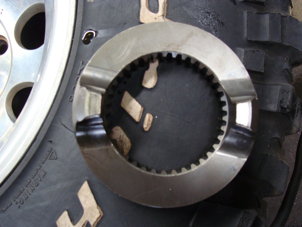

Re: Difflock 3.0Di GRX
I gave up on my Patrol's factory locker and will be fitting an ARB locker shortly. R9000 is not very far off the price of a complete ARB rear locker!
The locker on my Patrol has this much wear, which causes the gears to slip & never engage comletely:

As die diff behoorlik ge-lock was voor die obstacle, behoort dit nie sommer breek nie.
Die swakpunt in the Patrol se locker is die inskakeling / aktivering daarvan, eerder as die lock self. Die vakuum pypies moet die ding in en uitstoot. En soos Chuck se locker hierbo wys, dit het slegs twee "tande" en hierdie strip blykbaar maklik as dit nie ten volle gesluit het nie.
Wanner dit egter behoorlik gesluit is, dink ek nie dit breek so maklik nie.
In jou geval was dit dus dalk nog nie behoorlik geaktiveer nie, dalk 'n lekasie in die vakuum pypies.
