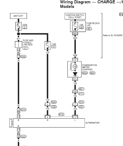

Here is a diagram.

Thanks for this Herrie,
Is the alternator quite easy to get to?
Do you have a key as to what these symbols mean?

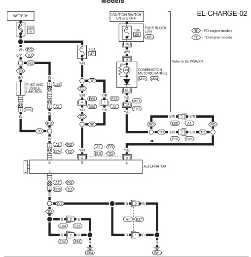

Jammer Stefan - hierdie een is vir die 4,2 diesel soek nog een vir die 3.0l
