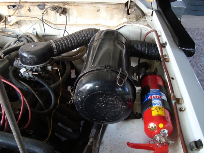

Hi Rudolph
Weet jy miskien wat die grote van die Main en Air jets op die Weber is,Hier is 'n foto van my setup.
Patrol (153).JPG (200.51 KiB) Viewed 2956 times
1984 Nissan Patrol 2.8

Hi Stinger,
Jy het lekker baie spasie daar voor om 'n donaldson in te kry, ek het probeer maar dit wou nie pas nie.
Main jet 42
Air jet 205
Cheers
Rudolph
