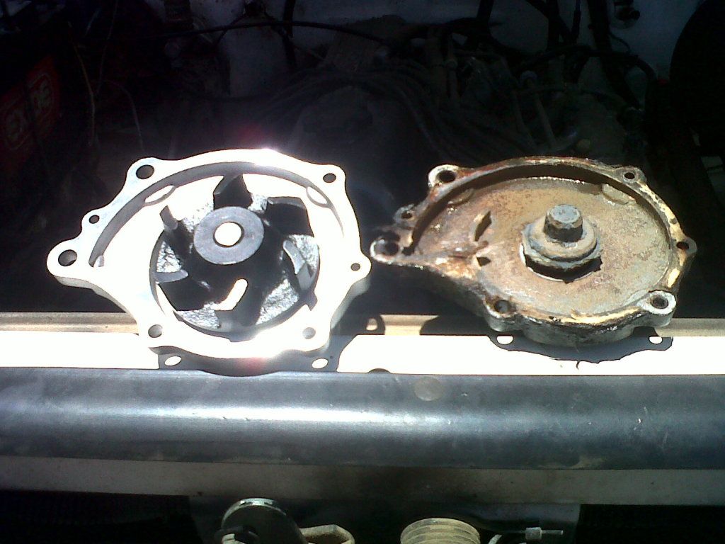

So is dit toe nou Saterdag D-dag vir Lobo se oorverhittingsporbleme (lekker mondvol daai).
Ek begin met 'n proses van eliminasie. Eerste ding wat ek check is of dit dalk die head gasket kon wees (mens kyk mos of die olie 'n melkerigheid het of nie) maar dit is nie die probleem nie, die olie is nog skoon.
Volgende is die foutiewe termostaat wat ek verlede week uitgehaal het. Terwyl ek so by Goeie Hoop onderdele staan, vra ek so terloops vir die ou hoeveel Lobo se waterpomp sal kos (want ek het Peter se raad gevat en met 'n lang skroewedraaier gaan luister na die waterpomp (het geklink soos 'n handvol 5 sente in 'n tuimeldroër).
Kyk, ek het myself voorberei op honderde rande. Toe my vrou se Golfie vroeër vanjaar moeilikheid gegee het het die termostaat en waterpomp R300 elk gekos. Ek was al klaar verlig oor die termostaat vir R47. So toe die knaap my meedeel dat die waterpomp R180 kos, se ek vir hom sommer opslag dat hy hom ook moet oplui. Vandag maak ek hom heeltemal reg!
So terug by die workshop waar ek aan Lobo gewerk het (my nuwe huis het nie 'n motorhuis nie, so ek werk by Gomad hier in Kaapstad aan Lobo - die ouens help graag met kennis) begin ek toe alles afhaal om die waterpomp te vervang.
Nou wil ek met julle 'n speletjie speel... kyk na die volgende foto... Dan moet julle raai watter een is die ou waterpomp....
Jip, die een wat 'n propeller-thingy inhet is die nuwe pomp, die een wat nie meer 'n propeller thingy het nie is die ou pomp (geen punte as jy verkeerd geraai het nie!)
Wel, nadat ek die pomp teruggesit het en die hele ding weer aanmekaar gesit het, het ek my asem opgehou en vir Lobo gestart... En hy loop nou weer so doeksag soos die dag, baie jare gelede, daar iewers in Japan toe die mannetjie met die skrefies-oë die enjin die eerste keer gestart het...
Ek is SO bly hy raas nou nie meer so baie nie... nou moet ek nog net die squeak uitsorteer - maar ek reken dit is die bushes van die suspension... so dit behoort nie TE moeilik te wees nie...

Jy sal nie glo nie... as ek hom start... veral nou dat die somer uiteindelik in die Kaap aangekom het, word hy binne 5 minute warm tot op die regte temperatuur - en dan bly hy daar...
die lekkerste is dat hy baie sagter loop... die enjin klink sommer mooi!
Ek wonder net wat van die propeller op die ou pomp geword het - het hy heeltemal weggevreet? (ek het sommer goed anti-freeze ingegooi ook nadat ek die nuwe pomp ingesit het - wil kyk of ek die vuiligheid in die water so kan oplos...

Gerrie het jy die enjin met die tuinslang ge-flush toe alles uitmekaar was, en het jy die verkoeler ook geflush (verkieslik in die teenoorgestelde rigting as normaal)?
Daai goed gaan nie oplos as jy anti-freeze gebruik nie, maar hulle is dalk lankal uit die sisteem uit.

Nee, ek het niks geflush nie - was net so bly dat ek alles weer aanmekaar kon sit...
Ek dink ook dit is lankal uit die sisteem uit - maar die water loop nou lekker sterk by altwee pyp van die radiator, so dit lyk ook nie of hy iewers verstop is nie... en die temperatuur hou...
So ek dink alles is nou onder beheer...is nogal trots op myself dat ek dit so op my eie reggekry het. Stukkie vir stukkie leer ek hoe 'n enjin werk en aanmekaar pas!

Gerrie maak maar weer daai pype los en vang daai antifreez op blaas sterk water van die verkeerde kant af deur want erens gaan daai yster stukke dwars draai en n verstopping veroorsaak daai pomp het net gebreek en die stukke gemaal nou sit dit erens en wag om k@k te maak !!!! Het jy geen stukke gekry toe jy die pomp afgehaal het nie ???? :think:
Ook niks uit die pype nie ??????krisis ou baie sterk water van vekeerde kant af moet dit uitspoel
Gaan daai stukke nie jou deurskuur van binne af nie????daai pomp kon niks gewerk het nie want
Dit het geen imppeller oor nie ???? :mytwocents:
