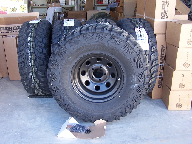

Tinus lotz wrote:Watse rims het chuck op???
Sulke oulike 15" 10J A-Line rims, met al te fraaie 33x12.5 MT bandjies. Die 4.2 diesels het mos piepklein discs & calipers omdat hulle so vrek stadig is, dus is dit nie 'n pyn om "properse" off-road rims op hulle te pas nie. Met 'n 2" OME lift raak daai bande glad nie, al is die rims se offset iets vreesliks...

Christo, jou wiele se offste het nog altyd vir my reg gelyk en dit gee my hoop as jy se dit vang nerens.
Weet jy wat jou offset is? Moes jy spacers ook in sit?
