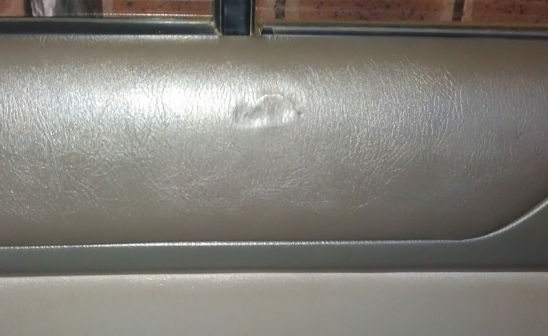

Any way: ek het daai kleiner paneel uit die deurpaneel gehaal, die viniel losgetorring, die vernielde stukkie spons agter verwyder, alles mooi skoongemaak en met kontakgom geplak, die missing stukkie spons vervang en alles toe weer aanmekaargesit. Die viniel is nou wel nie perfek glad nie, maar dit sal hopelik met die tyd verbeter,
Ten minste is alles mooi toe - geen gapende wond meer nie:
Vinyl fixed
Vinyl fixed
Christo (the snake man)
Re: Torn vinyl repairs
Christo
Dit lyk goed. :thumbup:

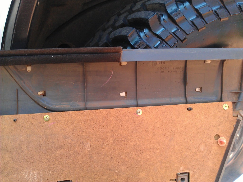

Christo, hoe het die paneeltjie uit gekom? Moes jy eers die hele deurpaneel uithaal?
ChristoSlang
Posts: 902
Joined: 07 Apr 2009 16:54
Nickname: ChristoSlang
Home Town: Pretoria, ZA
Has thanked: 29 times
Been thanked: 136 times
Post by ChristoSlang »
Daai boonste paneeltjie knyp van agter af vas aan die groot deurpaneel...
