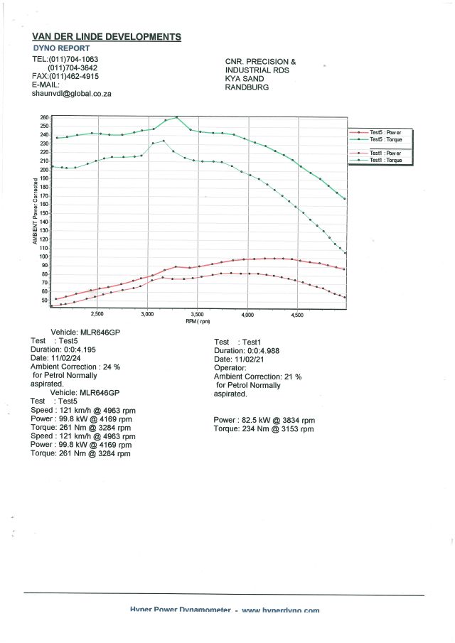

Die syfers van Vanderlinde verskil van die wat in November 2010 by SAC verkry is, maar volgens die grafiek is daar 'n 21% verbetering in kw en 11.5% in Nm.
Ek kan 'n verskil voel wanneer ek wegtrek tot en met 100 tot 110 km/h maar daarna voel dit dieselfde as tevore. Ek kan wel sien dat ek langer op 120 km/h bly teen 'n bult uit met die "overdrive" aan voor ek begin om spoed te verloor. Met die o/d af is dit ook nie nodig om die petrolpedaal so diep te trap om spoed te behou nie. Die "freeflow" is baie stil en het 'n baie mooi dreuning wanneer ek die pedaal plat trap. Die enjin is ook nou baie stil, daar is nie meer "tappet" en ketting lawaai nie. Ek kan nog nie sê of die petrolmisbruik beter is nie want my regtervoet is nog te swaar.
SAC se syfers was 92kw/4000rpm en 270 Nm/3000rpm.
