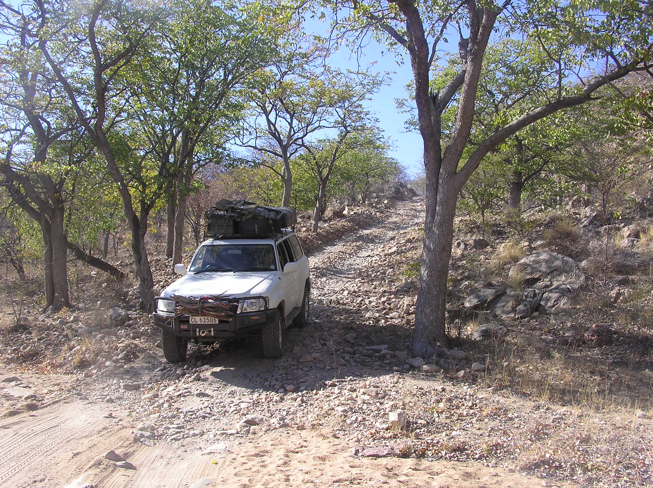

Just some feedback on my recent trip to Kaokoland in Namibia doing Van Zyl's Pass , Marienfluss and Puros.
Heavily loaded with rooftop tent, additional fuel and 2x spare tyres. 3000+ km's done on dirt roads and off-road tracks and river beds.
Tyres BF Goodrich A/T's 265/70/17's
Pressure front 2.2
Pressure rear 2.6
I have stuck to one pressure as the terrain changed constantly and speed varied from 5 to 130km/h during the 2 weeks.
No punctures :thumbup:
2010-06-24 Okongwati - Van Zyls (17).JPG (835.43 KiB) Viewed 2422 times

Hallo David
Nice fototjie, ek sien jy het die Tarzan version van die ARB Bullbar op, vir interresantheid wat was jou brandstof verbruik, ek kyk daarna om later vir my n 4.8 te kry en probeer sover as moontlik maar verskeie manne se brandstof verbruik kry

Hello Jules
Beste verbruik op die trippie was 5.3 km/l maar gemiddeld oor 6000 km was so 4.5km/l.
Met 'n wind van voor en alles op die dak het ek darem nog 4.3 km/l gekry terwyl ek so +- 130km/h gemiddeld probeer hou het op die teer.
Ek het al die grondpaaie in 4H gery vir ekstra stabiliteit en met al die krag van die 4.8 het ek 4L slegs vir Van Zyls Pas gebruik om die spoed af te hou.
Dit lyk nie of 4H enige verskil aan my brandstof verbruik gemaak het nie want al my grondpad syfers is beter as die teerpad wat in 2H gery is.
