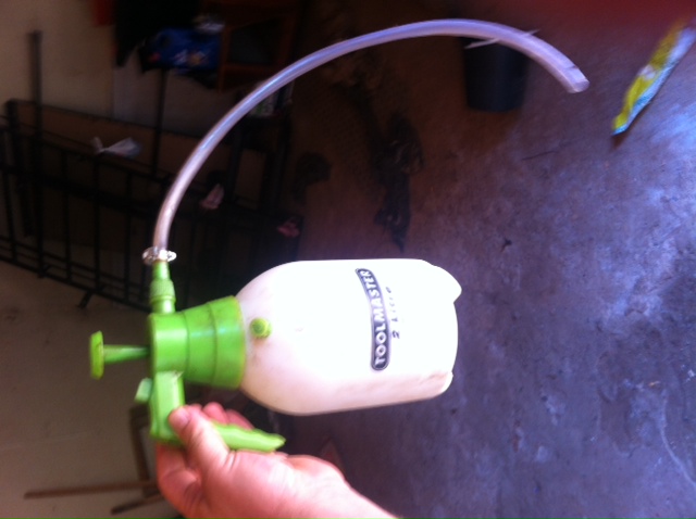

Ek weet Michael het 'n mooi uitgewerkte "party trick" met 'n besproeing pompie...

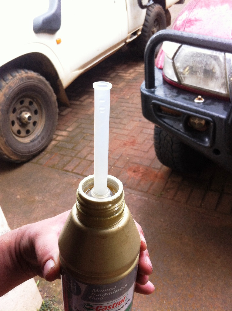

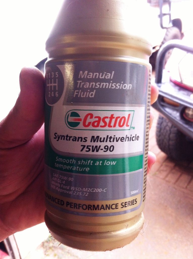

Watse olie het jy gekry?
Hierdie Castrol met die pypie is heel maklik om in te sit:
Of gebruik so iets:
(Het hierdie gebruik om diff olie te ruil...)
Blykbaar werk dit die beste om 'n "bottel" te vat met 'n "tyre valve" op, pomp dan die olie met 'n kompressor in.

Ek het van daardie einste Castrol 75/90 gekry, en 'n halfliter Shell ATF vir elke afdeling van die ratkas.

Die goedkoop-oplossing:
Stap 1: Sit die botteltjies in 'n emmer warm water. Dit maak die olie baie meer vloeibaar.
Stap 2: Sit die pypie van onder af in die gat van die ratkas, en dan draai jy die bottel boontoe.
Die duurder oplossing is om een of ander pomp te kry. Mens kry pompe wat spesiaal hiervoor gemaak is, maar 'n veranderde springkaanpomp of die pompies wat die radiobeheer-vliegtuig-ouens gebruik werk ook.
