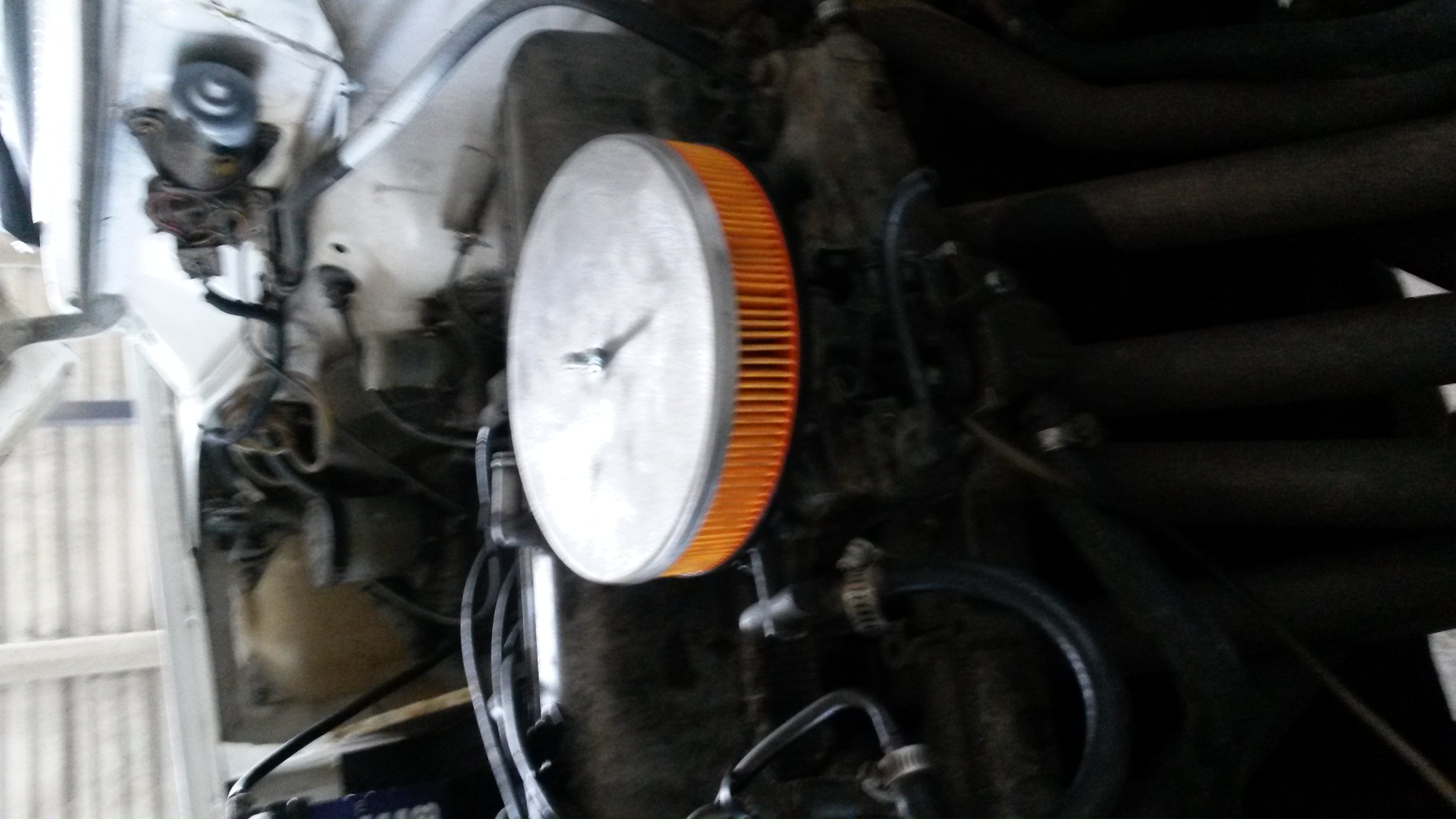

Kan jy 'n foto van die carburator net die boonste gedeelte vir ons op sit?

Re: 1988 Safari 2.8 petrol
Post by JoshJ »
Herrie wrote:Kan jy 'n foto van die carburator net die boonste gedeelte vir ons op sit?
