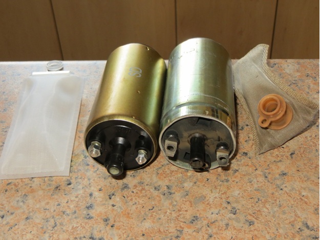

Marino4x4 wrote:Hi Max
First try and change the petrol pump. The 4.5's have a problem with them. I changed mine about 3 weeks back and it made a huge improvement on the power. The car keep on accelerating now. Before the change it had a flat spot where it felt as if it was losing power. You can get a pump at Midas or a similar shop. Get an in-tank pump that can deliver 3-3.5 bar pressure.
Hope this helps
Marinus
Waar het jy die pomp gekry en wat is die spec? Ek het 'n soortgelyke probleem en moet my 4.5 Patrol se petrol pomp vervang.

Post by Marino4x4 »
Hi Jorrie
Ek het die pomp by n winkel hier in Bloem gekry. Was R450 vir die pomp.
Ek kan een vir jou kry en pos as jy te veel sukkel of dalk wil seker maak jy kry een wat werk. Die pomp se dimensies is dieselfde as die oorspronklike, die hegtings pinte is netnie dieselfde vir die elektriese drade nie. Ek moes dit uitboor om n bietjie groter te maak. Dink die een pool is n 4mm gat en die ander is n 6 mm gat. Dit bout dan net vas aan die pomp. Die verskaffer het gesê die pomp is vir Nissan en Toyota, so ek reken dit is vir die 4.5 enjin bedoel. :thumbup:
