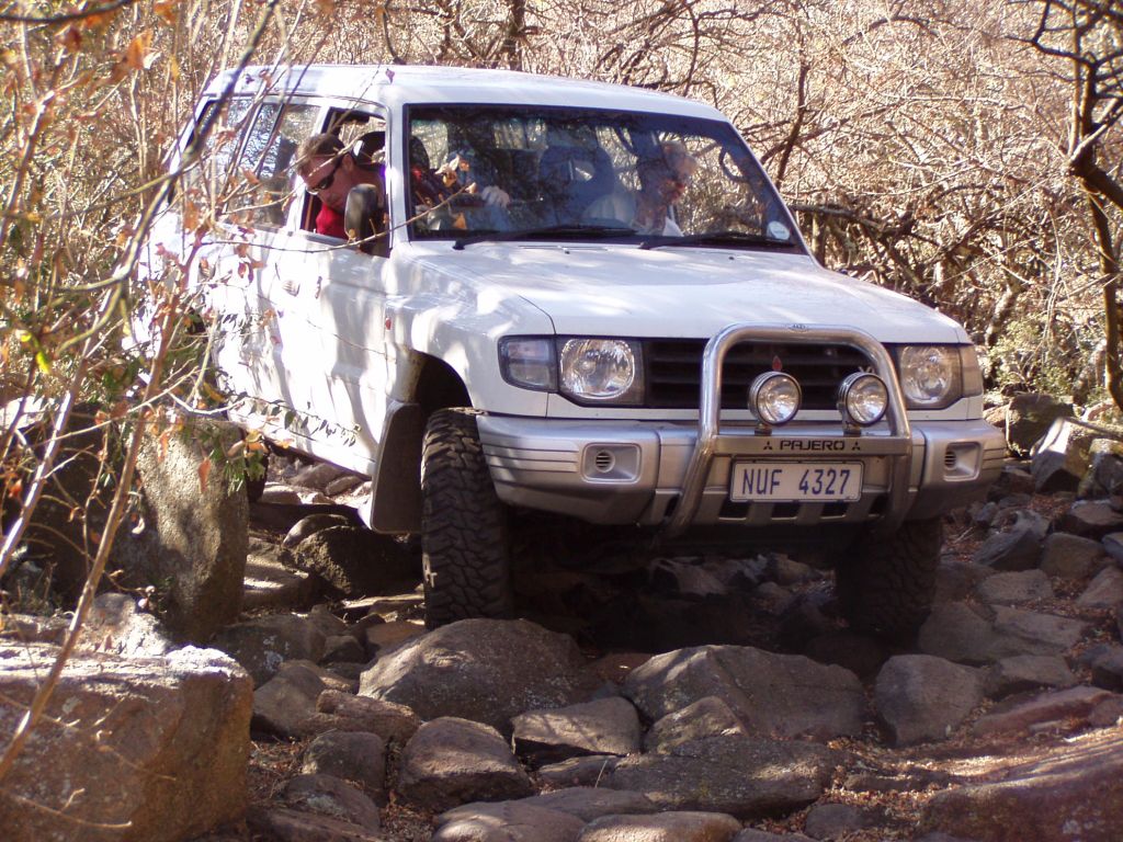

Terloops, hier is 'n prentjie van my vorige Pajero ('n Gen 2) sodat jy kan sien hoe hulle lyk:

Daardie was nou vir my lekka Pajero's die nuwes lyk vir my so sag, ek het destyds toe ek begin rondkyk het vir n groter 4x4 ook na daardie 3.5 V6 gekyk maar hul was bietjie meer as wat ek wou betaal het

Gerrrit - love the blister fender pajero! :thumbup:
