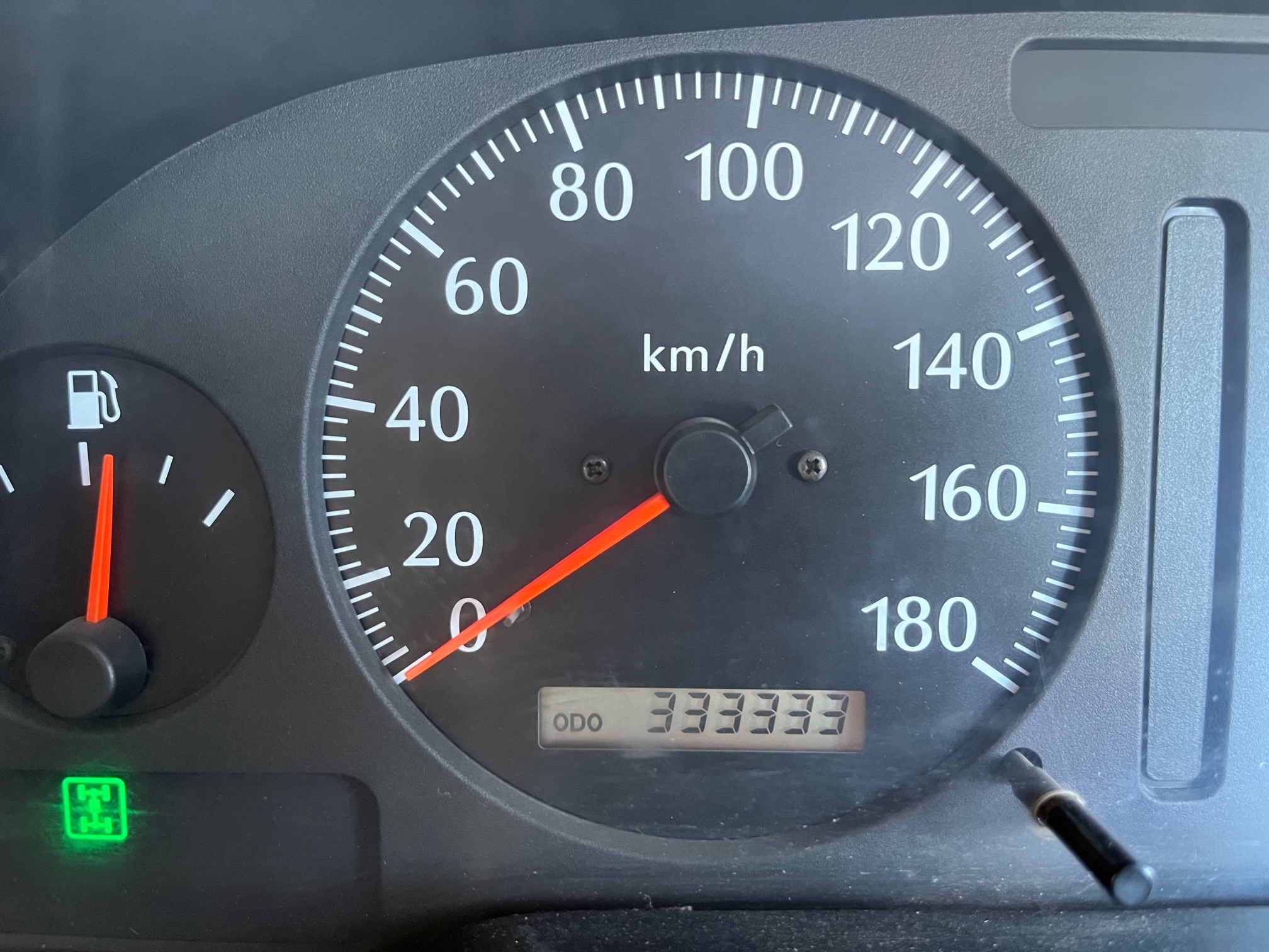

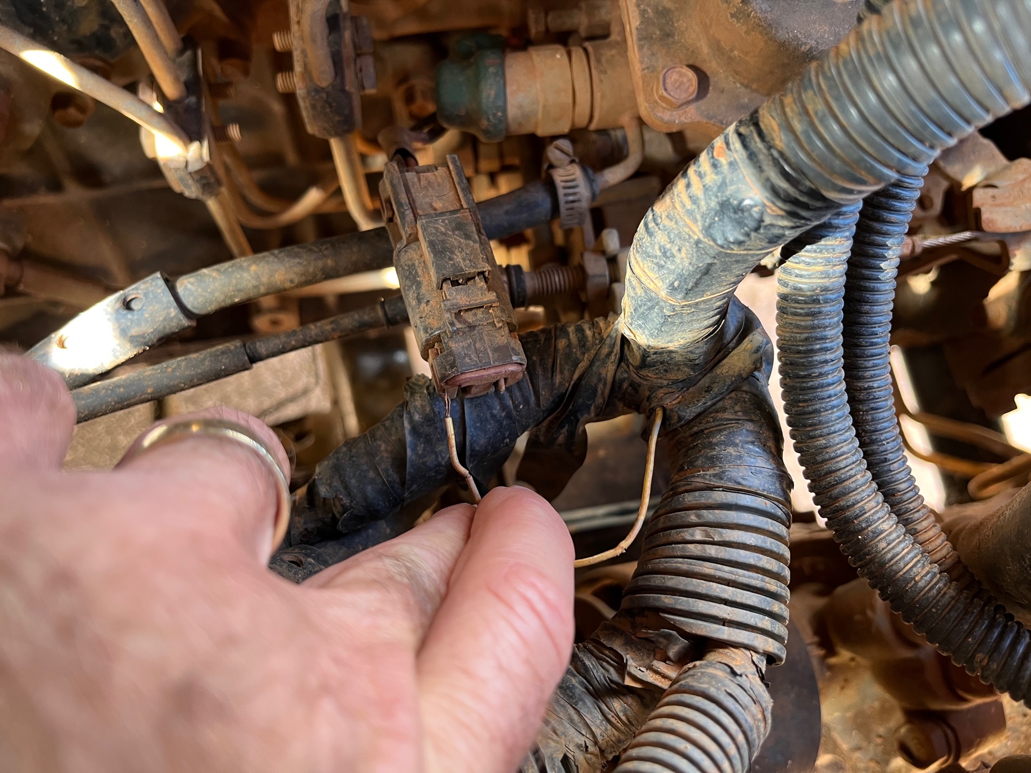

Eerstens, ek het besef wat die voordeel van 'n een-draad kar is. Jasper het skielik begin krag verloor wanneer ek versnel. Na ek en Michael gepraat het, het ek gou geloer, en die draad gevind wat los was (oppad solenoid toe). Diep teruggedruk in die plug in, en "whalla!", alles reg. My volgende opgradering is 'n nuwe konneksie
Ook, ek reken Jasper is nou mooi groot! (of dan goed ingeloop as jy wil!) 333,333km and counting
