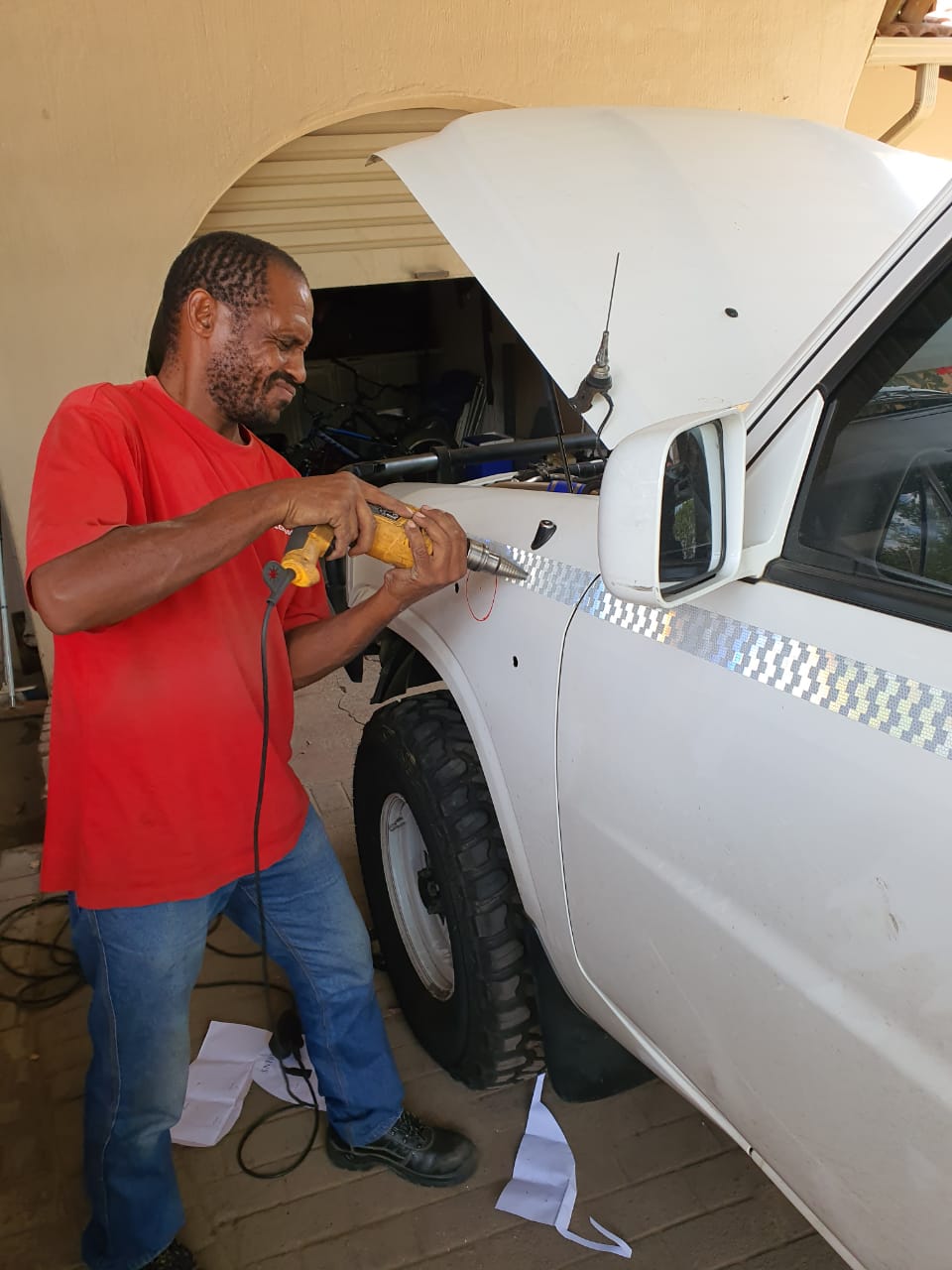

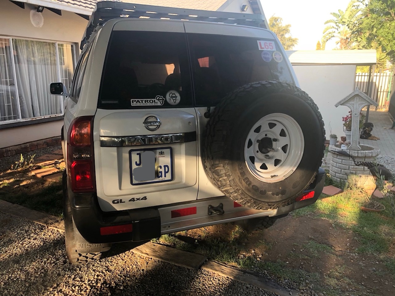

Desember was Patrol-produktief gewees. Voor ek verder gaan moet ek eerstens dankie se vir my seun wat gehelp het. Hy is n Avionician by Airlink en het gehelp kophou met die drade, soldeer, heatshrink waar ek nie sou dink om dit te gebruik het nie, en om alles beter te laat lyk as wat dit sou as ek dit alleen moes doen.
Dan ook vir Anthony wat geduldig al my Whatsapp vrae geantwoord het..

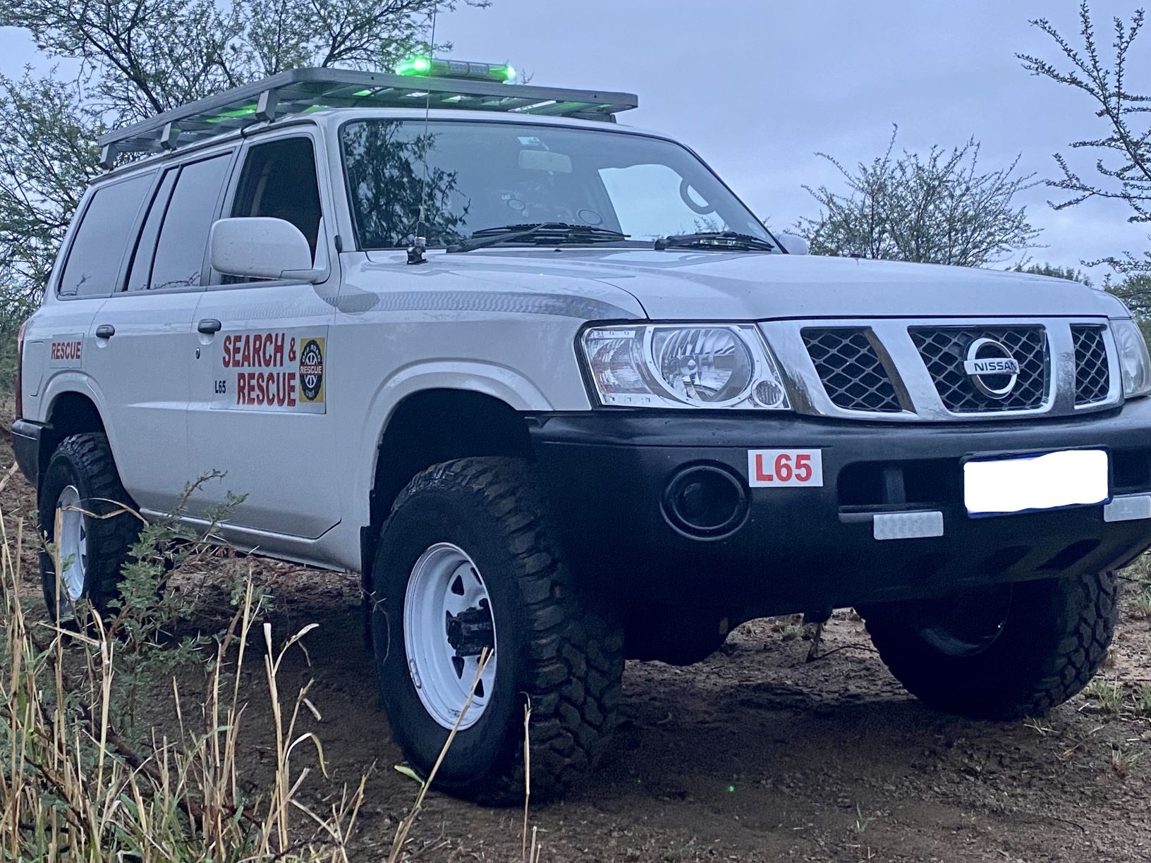

Dis hoe die Patrol gelyk het in November tydens die 94.7 MTB Event:
Dit was tyd om die silver roofrack swart te maak en was eerste op die lysie. Het die roofrack afgewas met seep en met die WAP gesprei en Duram 88 met n spons roller aangeverf. Kleiner hoekies met n kwassie reg gemaak en ek is baie tevrede met hoe dit uitgekom het.

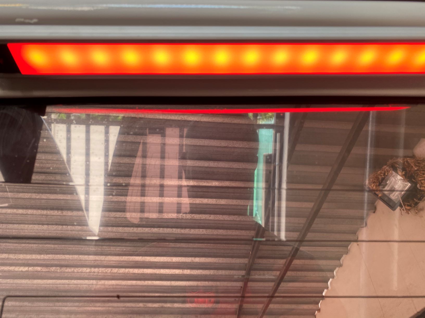

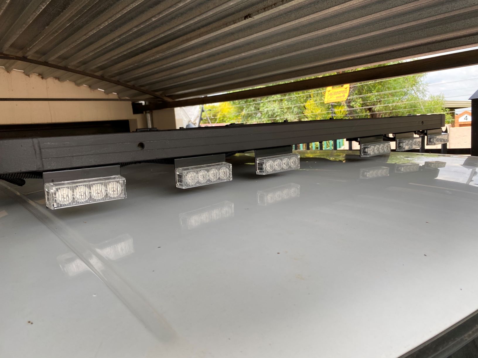

Terwyl die roofrack af wsa het ons die ORRU response clusters en channel flood lights vasgesit. Die clusters bestaan uit n stel groen en amber ligte vir voor en agter, n ekstra rooi agter wat aan die brake lights gekoppel is en twee groen clusters op die kante wat met n kontrole boks van binne beheer word:

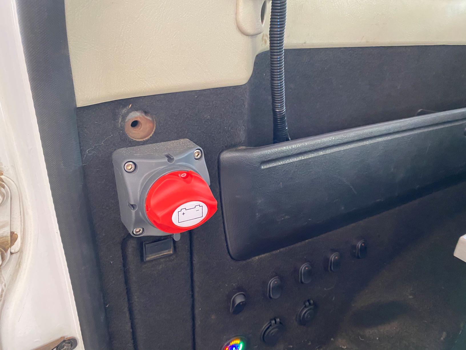

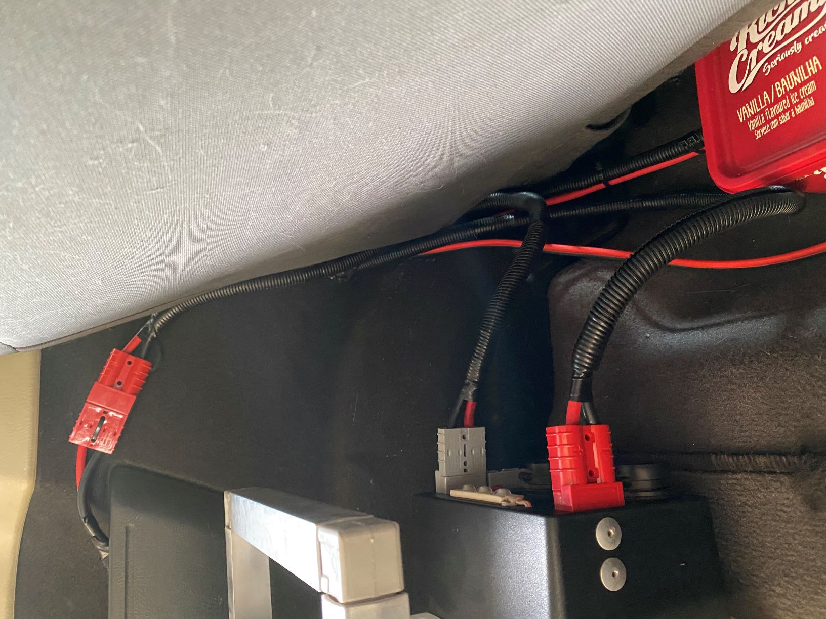

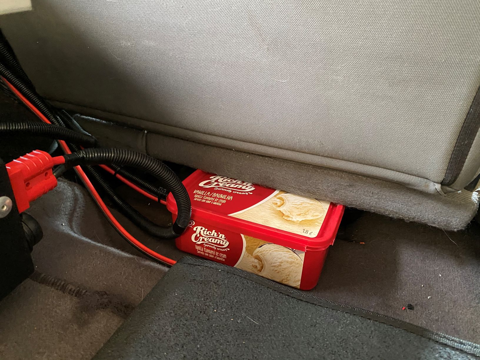

My aux battery box in die load bay, die is n tydelike installasie wat permanent sal word wanneer ek eendag die laai stelsel inbou.... die is tydelik op ys gesit.... Die installasie is so dat indien ek vir een ofander rede die aux boks verwyder, plug die rooi BH wat na die boks to gaan in die rooi BH in die load bay en word als wat steeds krag kort gevoed vanaf die main battery van die Patrol. Toevoer word gereguleer met n isolator switch in die loadbay en daar is n ekstra kabel met n grys BH wat na die bestuurs kant in die load box gaan waar die yskas gekoppel kan word. My HAM mobile radio word ook deur die Aux battery gevoer. Isolator switch
Tydelike fusebox tot finale laai stelsel

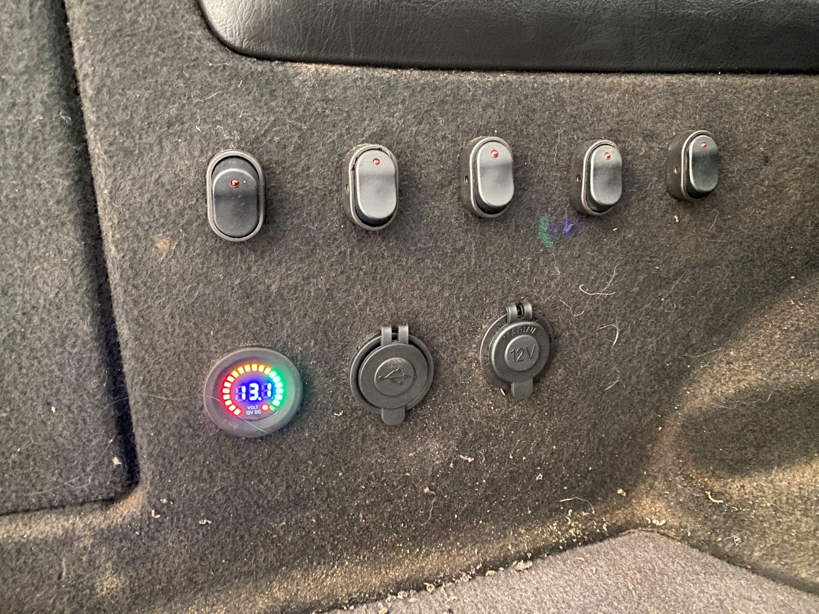

Verskeie skakelaars: die eerste is daar vir die Volt meter, sigaret en USB; die tweede sit die channel flood light links aan, die derde die channel flood light regs en vier en vyf is ekstra wat nie gekoppel is nie. Om een of ander rede werk die LED liggie op die switches nie.... sal maar weer lees en kyk....

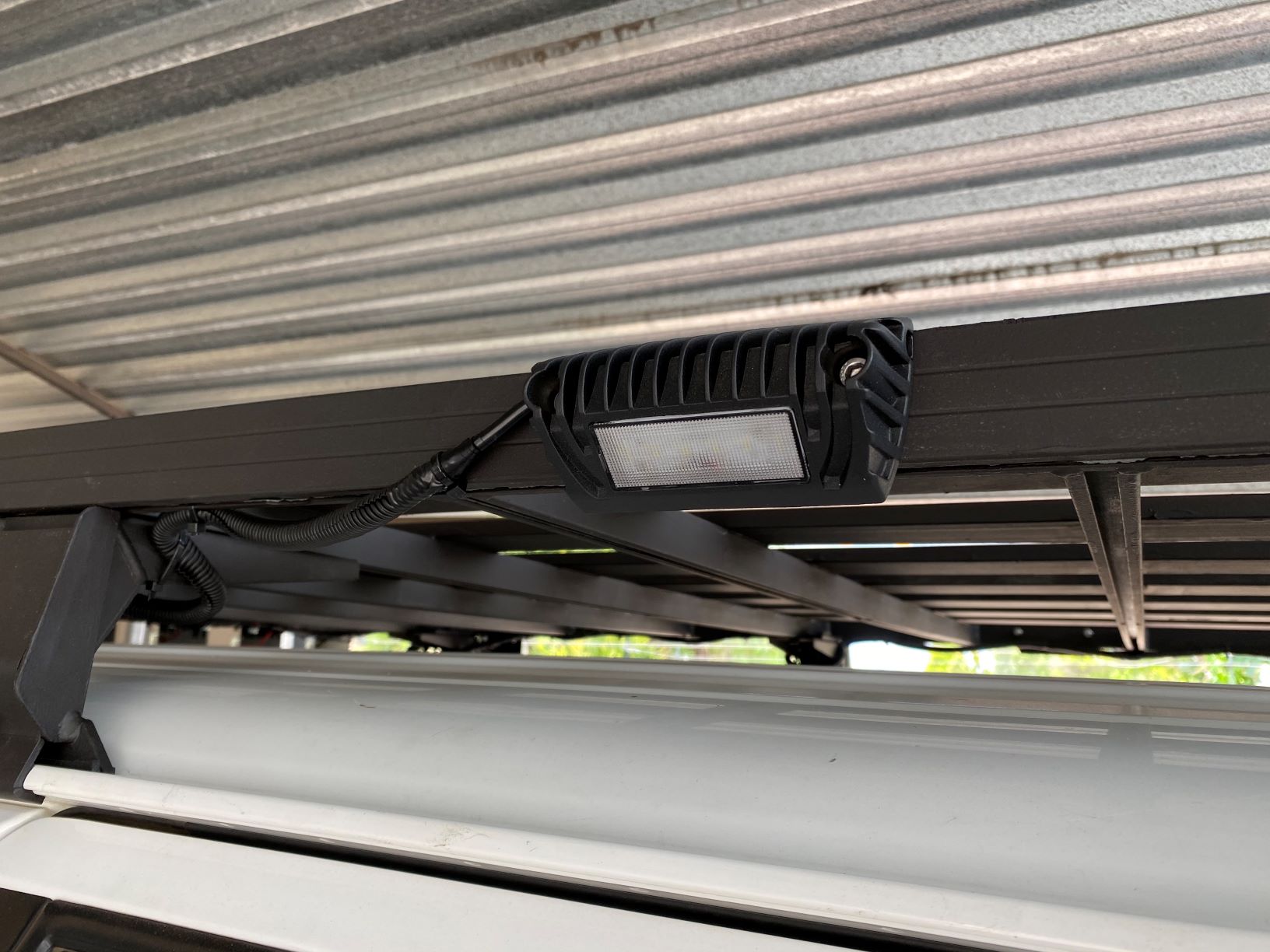

Channel flood light, beide links en regs van die voertuig

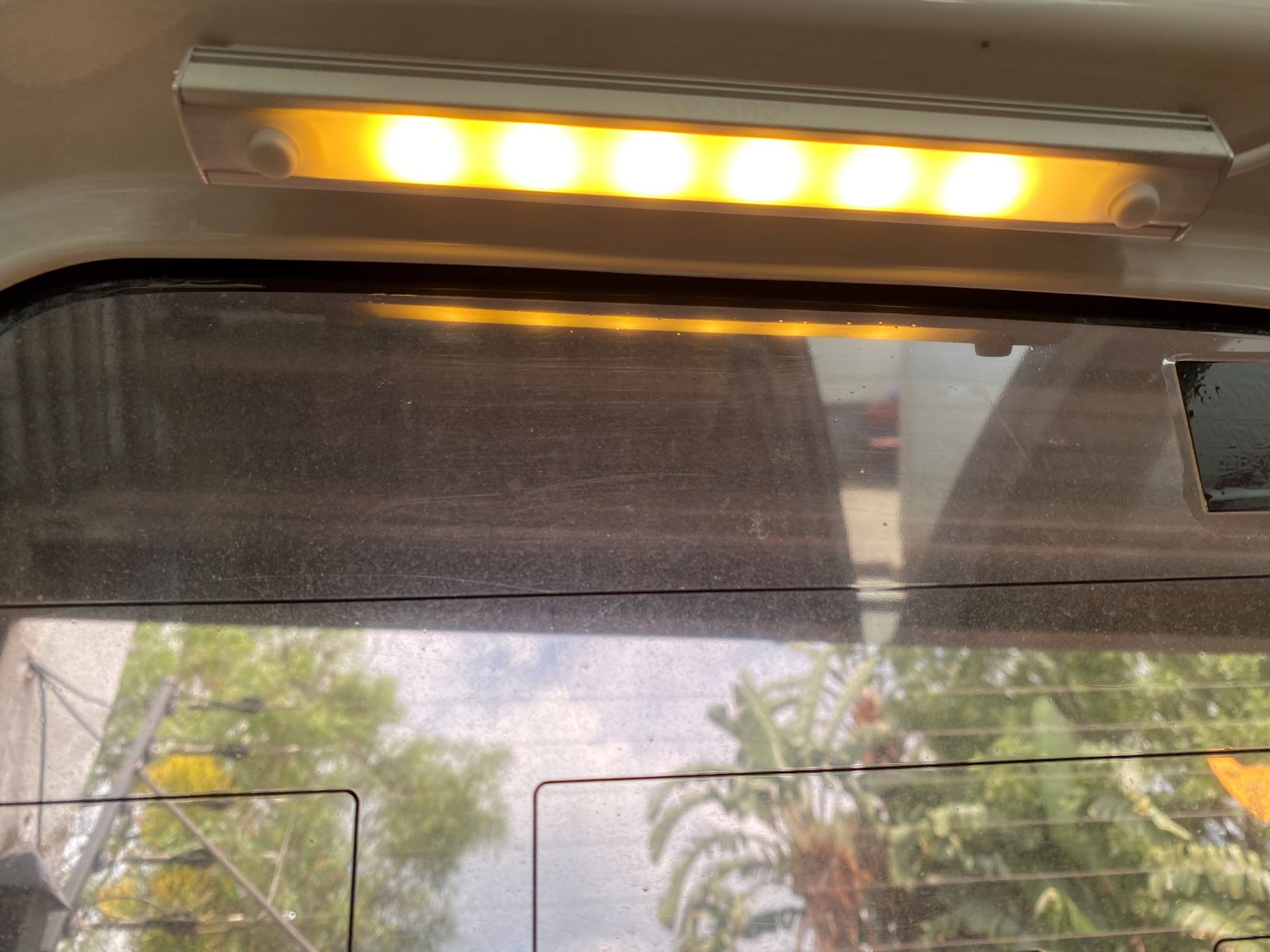

LED lig op klein barn door, verskaf lig in wit en amber
LED lig op groter barn door, verskaf lig in wit, amber en rooi

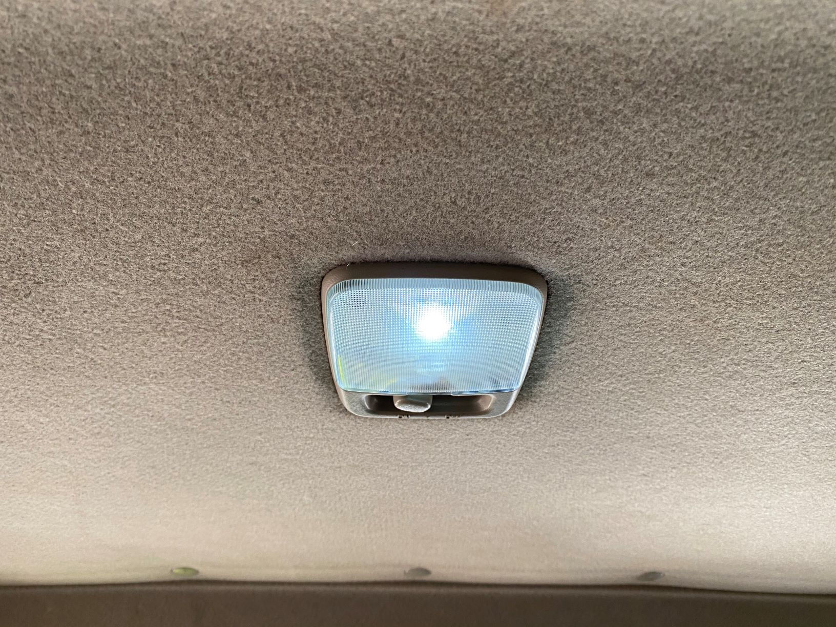

Binne ligte se gloeilampe met LED gloeilampe vervang

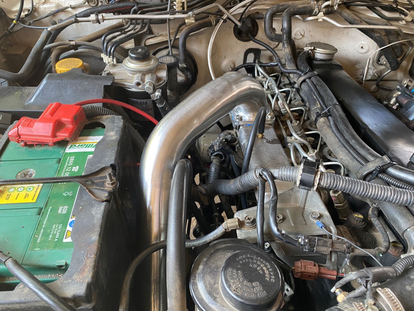

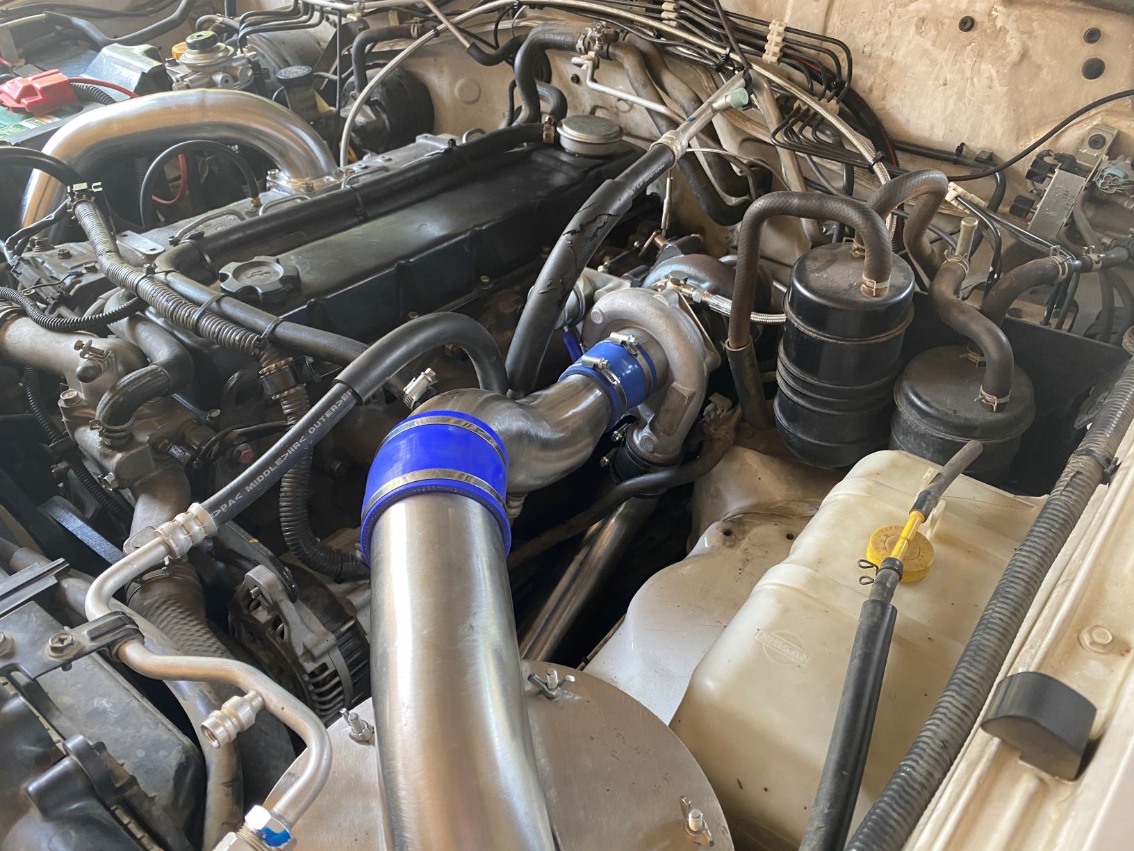

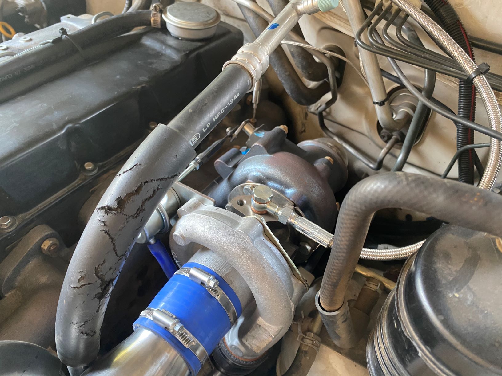

Die tyd het aangebreek... daar is nou n "T" agter die TD42

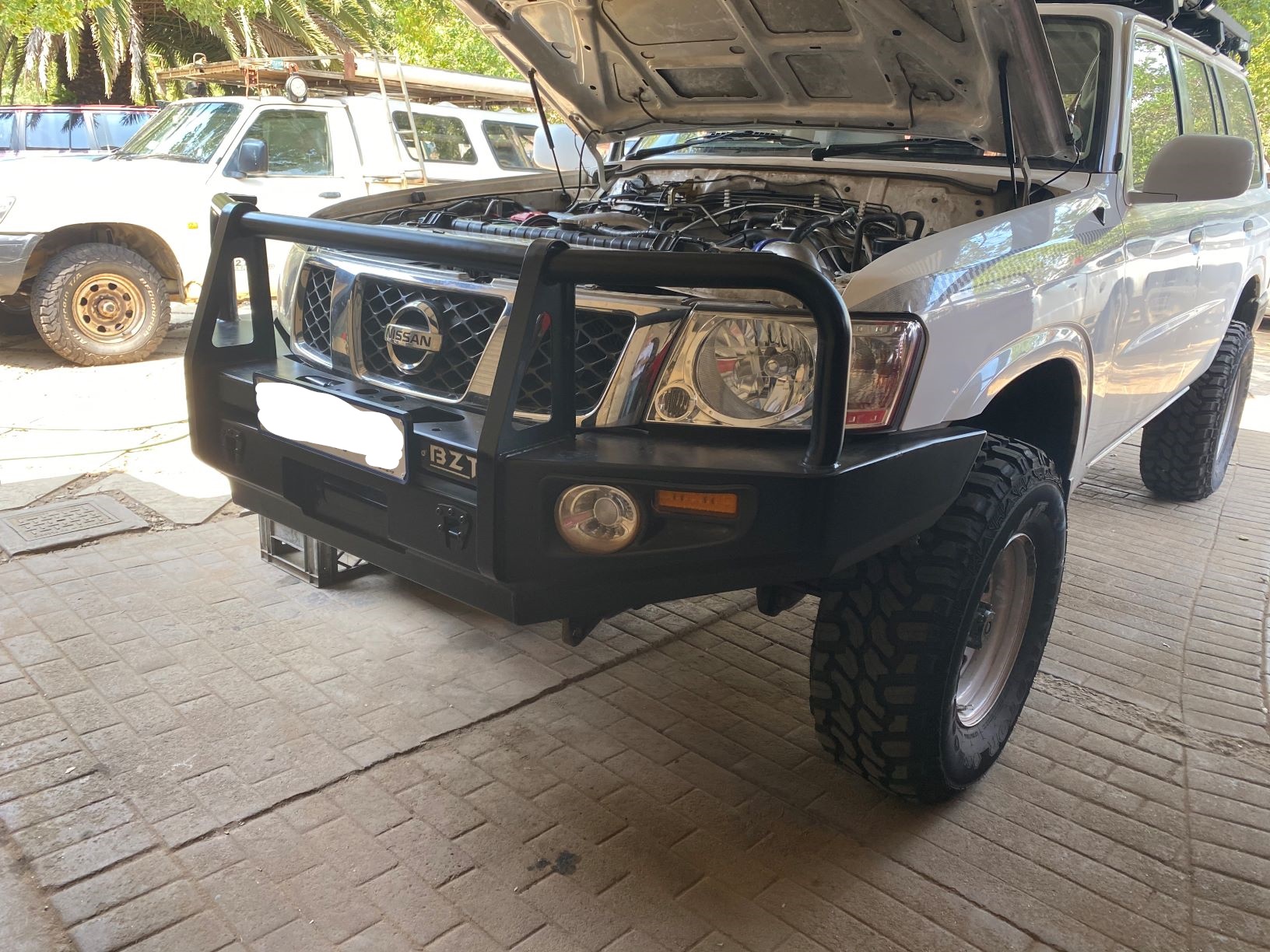

Gedurende Oktober, begin November 2018 was my Patrol by Michael om as eerste fase van die Turbo projek die pistons te vervang. Hy het terselfde tyd hulle ook gebalanseer en ek kon dadelik hoor die toe nog N/A engine loop egaliger as met die oorsronklike pistons.
6 Januarie 2020 breek aan en ek laai die Patrol af dat die Turbo upgrade kan gebeur... was n aanpassing wat die Patrol is my elke dag ry kar maar gelukkig kon ek tussen ma se platkar en my seun se Pathfinder (my ou FriK) darem oor die weg kom wanneer nodig. Ek het gereeld ingeloer om te sien hoe dinge vorder, skuus Michael as die drumpel deur getrap het....

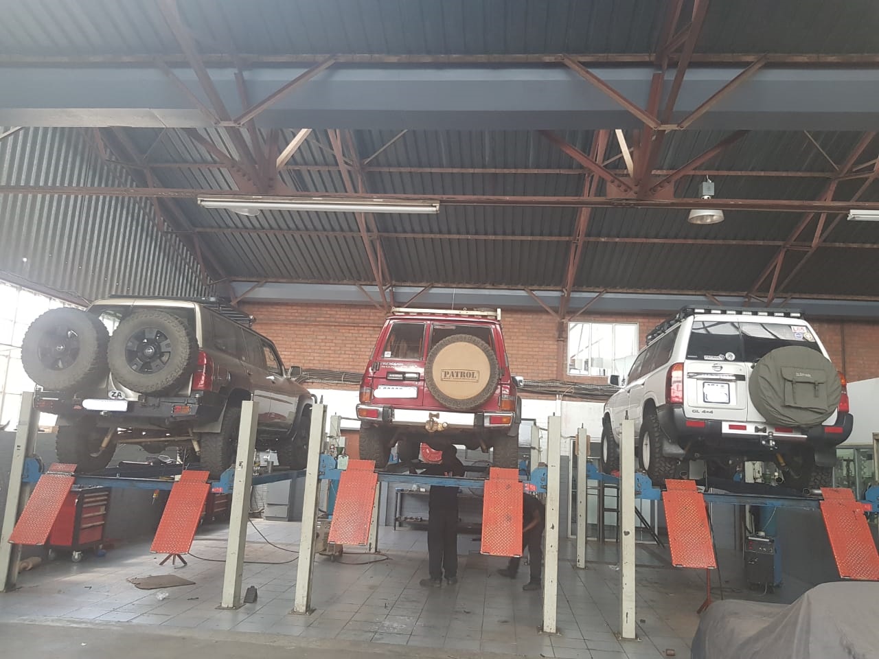

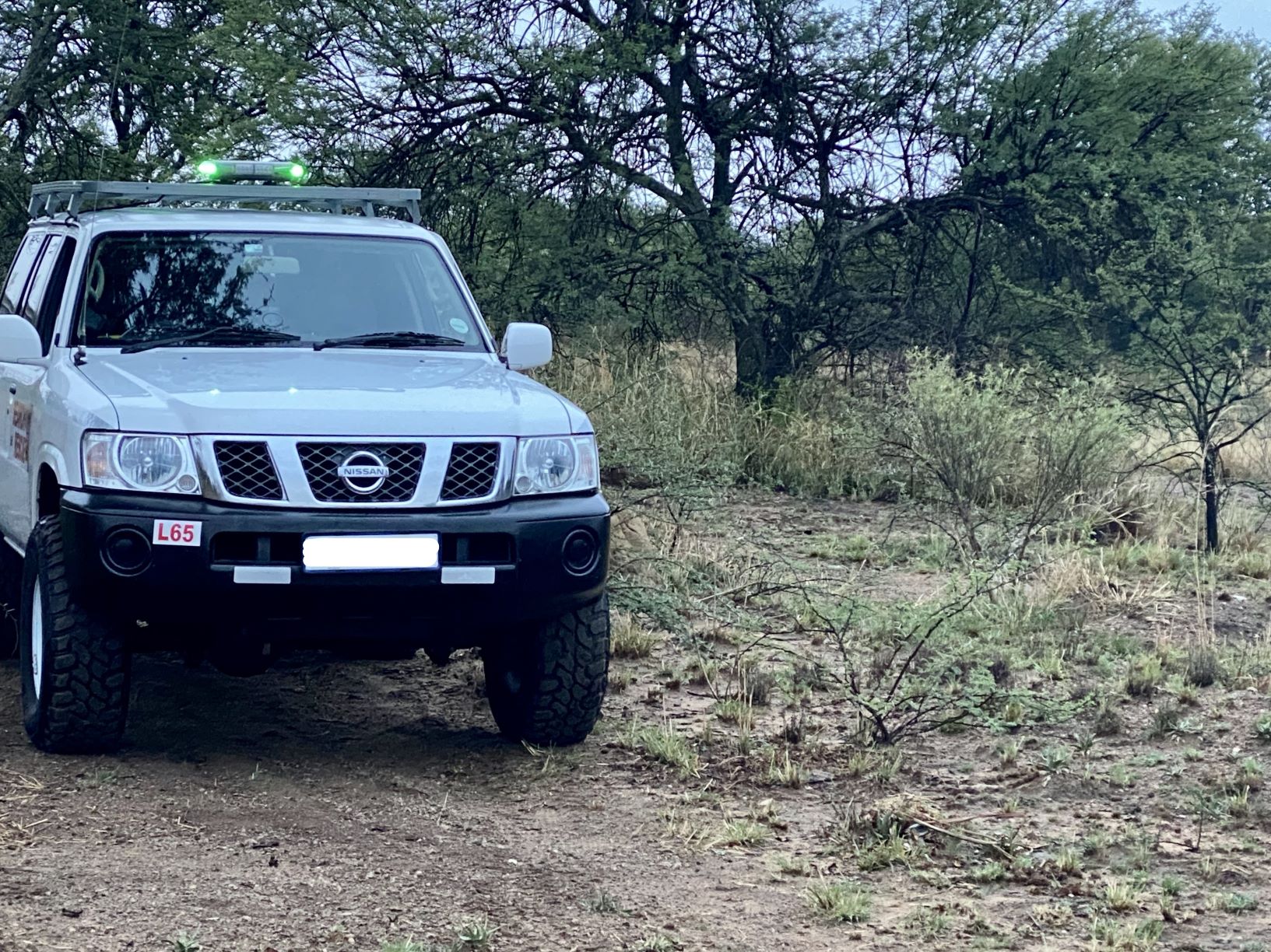

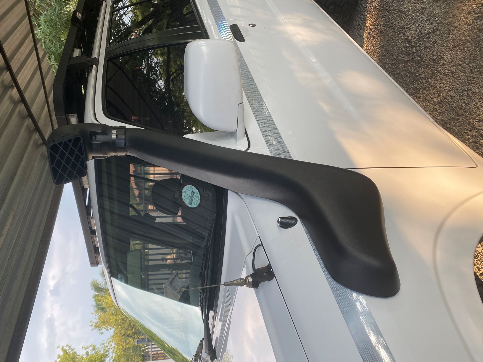

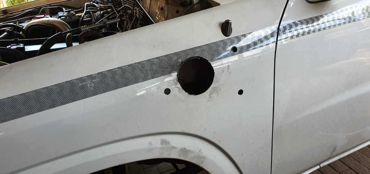

Van Michael af is die Patrol na Viper toe: Met die resultaat: Die intercooler is in die bumper ingebou wat ons dink heelwat koel lug direk op die radiator gaan los. Terwyl hul besig was het ek ook gevra dat n snorkel opgesit word: Ek moet se van Michael af huistoe is n skamele 3 kilometer, maar ek het geglimlag van oor tot oor.... die engine klank, die turbo se fluit, die poeier as jy trap....
