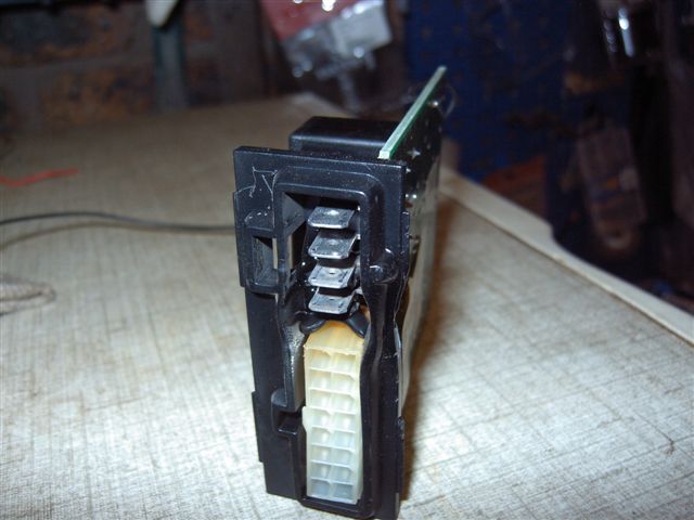

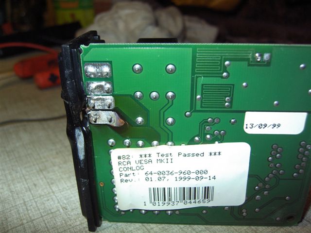

Die unit sit agter die panel langs die petrol petaal.
- Door2.JPG (52.18 KiB) Viewed 2573 times
- Door1.JPG (45.98 KiB) Viewed 2573 times

Daai ding beheer die central locking. Myne was gebrand nadat ek hom van die penelbeaters af terug gekry het en net die bestuurder se deur het gewerk met die remote.
Al wat hulle toe kon doen was om al die deure saam te laat oopmaak en sluit met die remote.
Miskien moet jy hom maar na 'n auto-elektrisien toe vat dat hy na die unit kyk.
