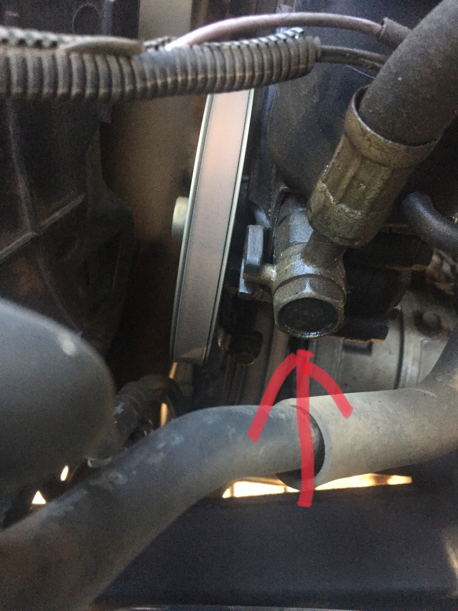

Belt too loose?
Is this belt too loose?
(Power steeting pump?)
Do you adjust it here?
Posts: 6168
Has thanked: 1141 times
Been thanked: 1049 times
Re: Belt too loose?
Daar onder iewers ja.
Onthou om hom los te maak. 14mm spanner vir losmaak, 12 vir stel.

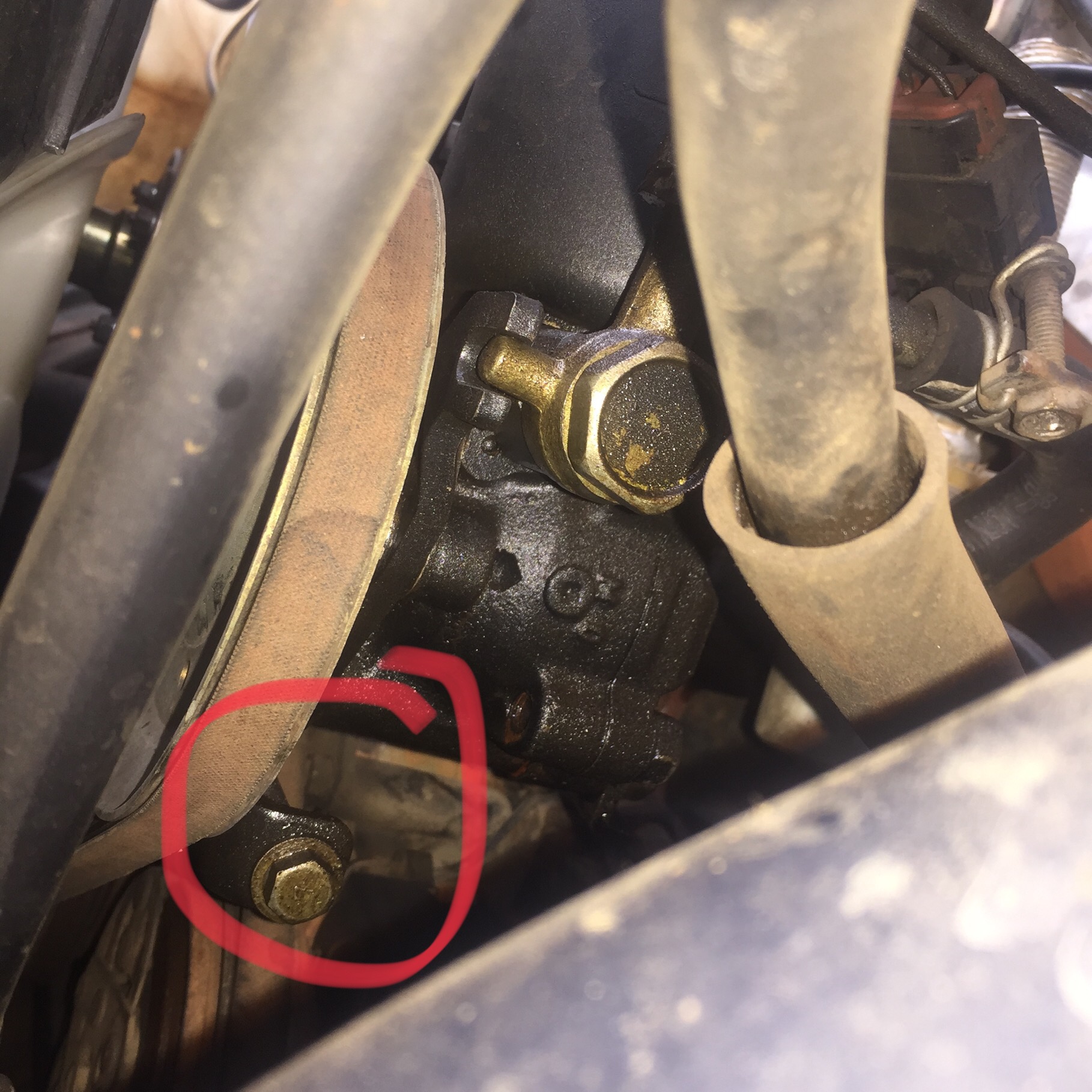

Die pyl wys na die verkeerde bout. Die regte een is links van die pyl sigbaar.

Hierdie een?
Posts: 6168
Re: Belt too loose?
:thumbup:
Re: Belt too loose?
Rule of thumb is jy moet die belt 90 grade Kan draai op lang stretch dan is hy naby reg

Maar soos vroer genoem moet jy eers die bout wat die pomp vashou losmaak. Anders buig jy dalk net die bracket.
