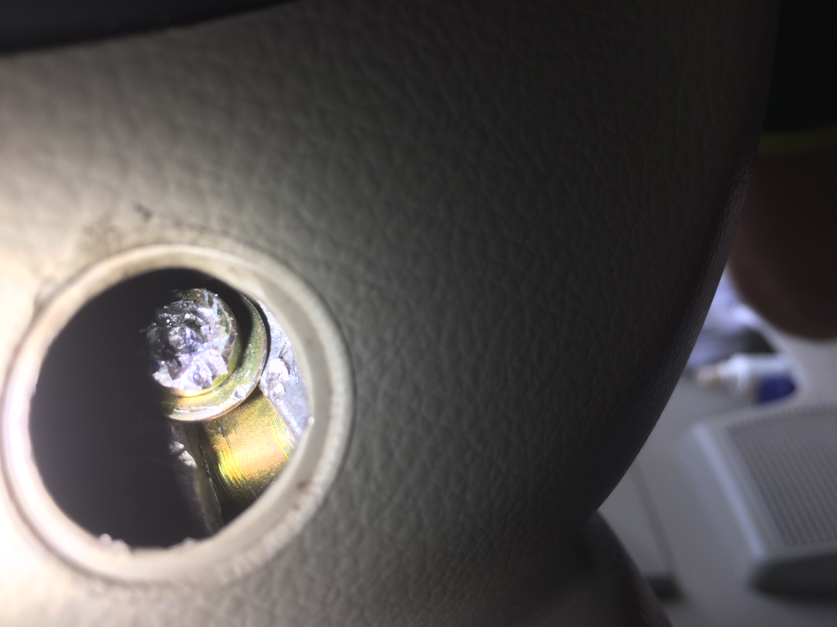

Re: Steering wheel controls (audio, cruise)
So uiteindelik maak ek tyd om die clockspring storie uit te sort, maar kyk wat het iemand aan die een torx skroef gedoen! Heeltemal gestrip, selfs die buitekant is verniel. Naaste dorp is Plett, hopelik is daar n ingenieurs shop, want ek sal huis toe ry oor n week met cruise control:)
Eish, swak! sterkte Donnie!
