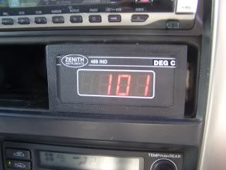

My EGT installasie, asook Intercooler fan
Die termo kppel stuk installeer net na die Turbo, ek het die heatshield weer terug gesit, nie op foto nie
My meter het ek van n instrument vervaardiger gekoop.
