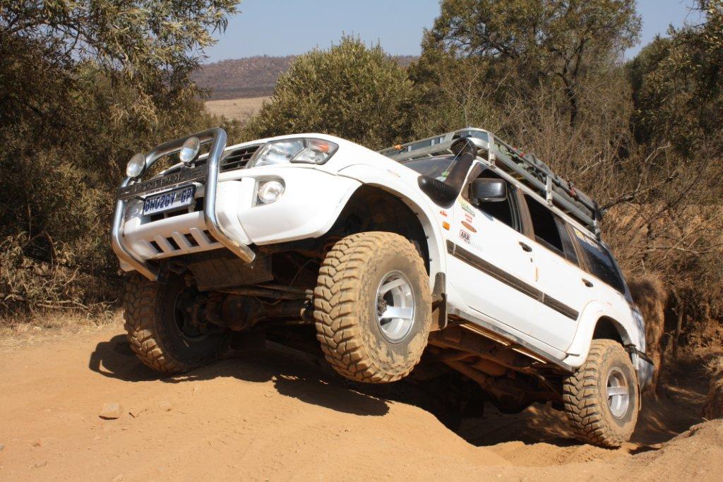

Manne waar koop ek die volgende vir my 4.5 1998 trol:
1) Petrol pomp sis agter by die tenk wanneer ek die krag aansluit - Moet ek bekommerd wees of nie? Waar kry ek die beste prys
2) Waar kry ek n stel Plug drade teen goeie prys
3) Ek kry n speed wobble so teen 40 km/h wat dan weggaan as ek vinniger ry. Ek voel daar is ook n redelike speling op my stuurwiel. Kan die steering case gestel word? Of is dit dalk n ander probleem?
Gaan rondgrawe hierdie vakansie in Baviaanskloof en ander plekke en wil nie sukkel nie.

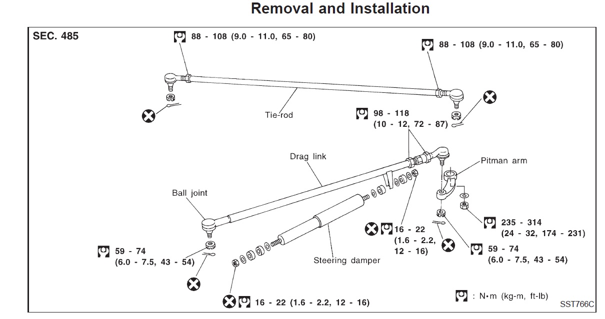

Die steering wobble: daar is 'n groot verskeidenheid goed wat kan bydra. Begin check by die ball joints op die track rod (die arm agter die vooras wat die linker en regter wiel konnekteer) en drag link (die arm voor die as wat die wiel met die steering box verbind, en waaraan die steering damper ook vas is) en die steering damper self. Die damper kan jy toets, as jy een punt losmaak moet hy glad en met redelikke konstante weerstand al die pad in en uit beweeg. Hoe vinniger jy probeer beweeg, hoe moeiliker moet dit wees. Enige speling op die ball joints kan ook jou probleem veroorsaak.
Kyk daarna na die panhard rod bushes (dis die arm voor die as wat van die onderstel na 'n bracket op die as se pyp loop). Probeer die punte te beweeg met 'n groot skroewedraaier. Kyk daarna na die steering box. Daar is 'n verstelskroef bo-op, maar wees baie versigtig, jy kan hom maklik te ver draai en dan wil hy nie weer losdraai nie. Laat iemand jou eerder help en kyk net of daar merkbare speling tussen die stuurkolom en die pitman arm is. Dit kan ook maklik 'n effens ongebalanseerde wiel wees, of selfs speling op die kingpin bearings.

Kan dit nie dalk ook gebeur weens modder bande wat verkeerd afgeloop het of 'n paar van die blokkies wat uit die rubber is nie?
Re: Kry Trol reg vir Vakansie
Alex Roux wrote:Peter
Alex Piet het 36 duim wiele wat nog nie geroteer of balanseer is nie hy praat van so 12000km so ek dink jy is reg

Op die steering, hoe los is los, kan jy hom n duim , 2 duim meer beweeg. Onthou die patrol het nie n rack and pinion nie en kan dikwels losser voel as tipiese platkarre.
Kan ook ongebalanseerde wiele wees en nie almal balanseer wiele ewegoed nie, ek verkies die vinger spigot aangesien ek geen porbleme kry as hulle dit so balanseer nie, goeie shops sal ook jou nad op jou rim draai om seker te maak hy hardloop rond en bounce nie. As die motor baie staan, sal seker bande n flat spot ontwikkel.
Verseker Alex, maar as hulle mooi rond is en pas gebalanseer behoort hulle OK te wees.
Maar baie modderbande is nie rond nie, en is eintlik onbalanseerbaar, maak nie saak wat die balanseer-masjien se nie. En hoe groter die bande, hoe groter die probleem.
