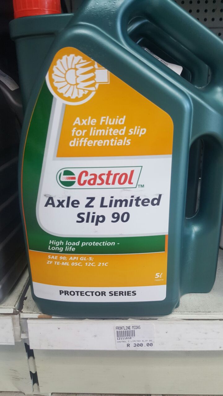

Re: LSD Oil - urgent
Sien Midas by ons verkoop hierdie Castrol Axle Z limited slip 90 olie vir LSD vir R300/5L
Weet nie of dit sal werk nie? Dis n GL5 olie
Dis wat ek ook oor wonder.
Indien nissan voorstel 'n SAE GL5 75w-140 vir argumentsonthawe, gaan daar werklik veel verskil wees tudssen 'n castrol syntrax en a Caltex olie? Die digtheid is mos dieselfde.
