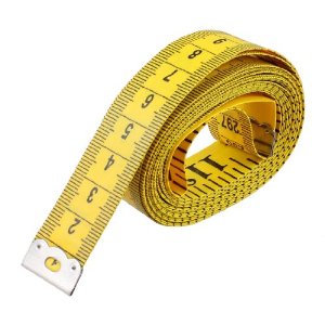

Ek het die pyp se omtrek met 'n maat band gemeet, dis presies 150mm. Nee ek het nie die deursnee gemeet nie.
(Is nie lus om die pyp te diskonnekteur nie...)
Posts: 6160
Has thanked: 1134 times
Been thanked: 1046 times
Re: Madman / Landy on line
SJC wrote:Ek het die pyp se omtrek met 'n maat band gemeet, dis presies 150mm.
Dis waarvoor ek bang was. Maatband werk nie hiervoor nie, omdat hy konveks gebuig isle hy nie plat teen die pyp nie.
Gebruik eerder 'n stukkie lyn, en meet hom dan met 'n maatband of lineaal. As jy dit doen, kan jy hom voor die punt van die rubberpyp om die thermostat housing wen, en so kan jy een berekening uitskakel.
Posts: 3363
Has thanked: 246 times
Nee, dis een van daai "maatbande" wat die tannies wat kleure maak gebruik... hy vou heeltemal om die pyp.
