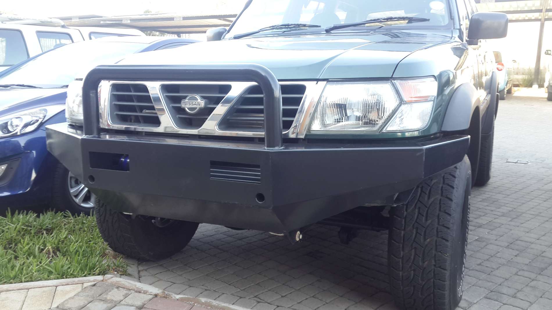

Ek het ook gister aand die neus klaar gemaak en die bumper op gesit
So die groot werk is darem nou verby

- body_13-1900.jpg (158.07 KiB) Viewed 3489 times

Fantastic mate !!!!!
