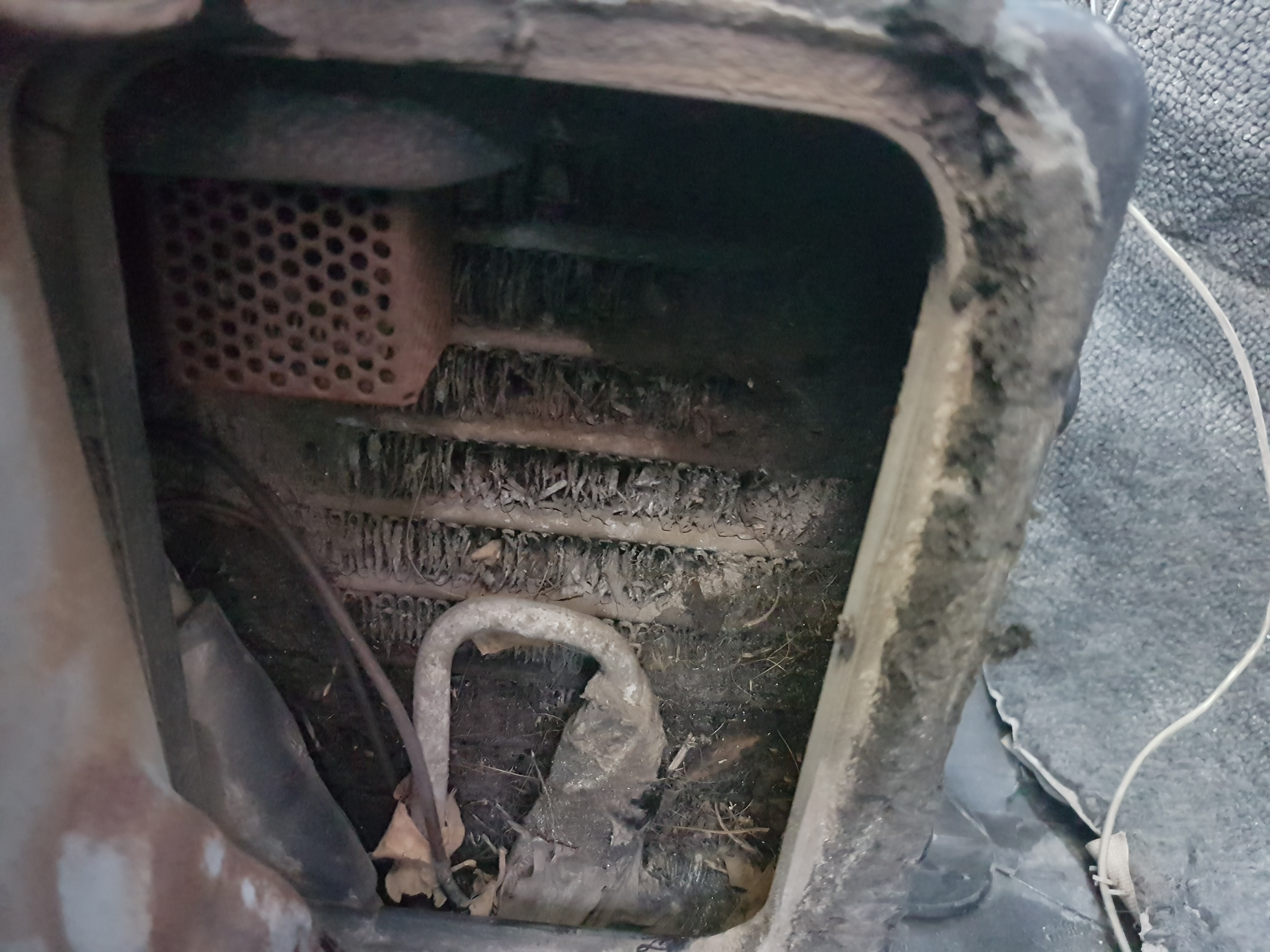

Moet darem net erken, hierdie OU Madam het geklim soos n berg bobbejaan op steroids, elke keer wat ek haar uitvat op n trip is dit asof sy haar heel beste probeer om my geheel en al te impress.
Maar, die aircan blaas so flou, meer soos n ligte sondag oggend see briese as n Vrydagaand wanneer jy wil braai tornado sterkte wind. Strip toe maar die hele besigheid en daai arme evaporator sit met 25jaar se stof en grime op hom, dit lyk soos n mengsel van stroop en teer, en met alle eerlikheid, ek het my jis afgesukkel om hom skoon te kry en omtrent geen verskil gemaak nie, behalwe dat die aircon nou soos n chemiese fabriek ruik. Gaan maar daai evap moet vervang, ai.

And I thought mine needed a clean. I am afraid replacement is the only option on that one.
