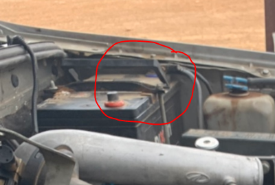

EK beny jou.....
"n Man wat kan!
Net so bietjie raad - ontkoppel eerder die battery negatief as jy werk....
As die Negatief gekoppel is en jy laat iets aan die ontkoppelde positief en voertuig raak is daar sports!

Ek ken dit ja... was my werker. Ek stry aanoudend met hulle...
Maar ons het aanmekaar goed getoets, nog nie vas gemaak met spanner. Bietjie moeilik om by negatief uit te kom. So heelpad net opgedruk, af gehaal, opgedruk, afgehaal.
Maar ek hulle geleer om nooit met spanner aan + te vat as - gekoppel is.
Maar dankie daarvoor.
