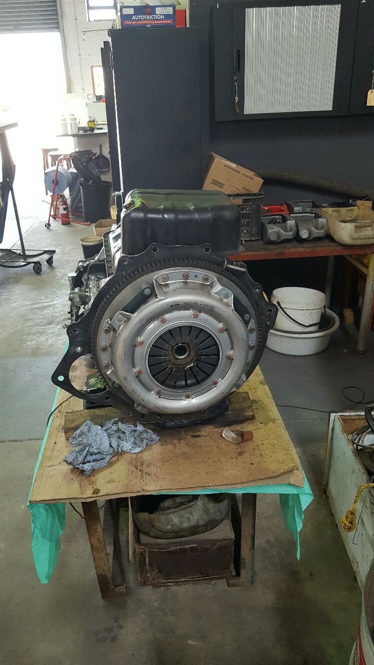

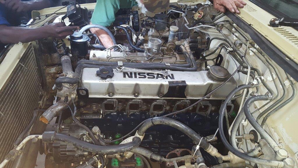

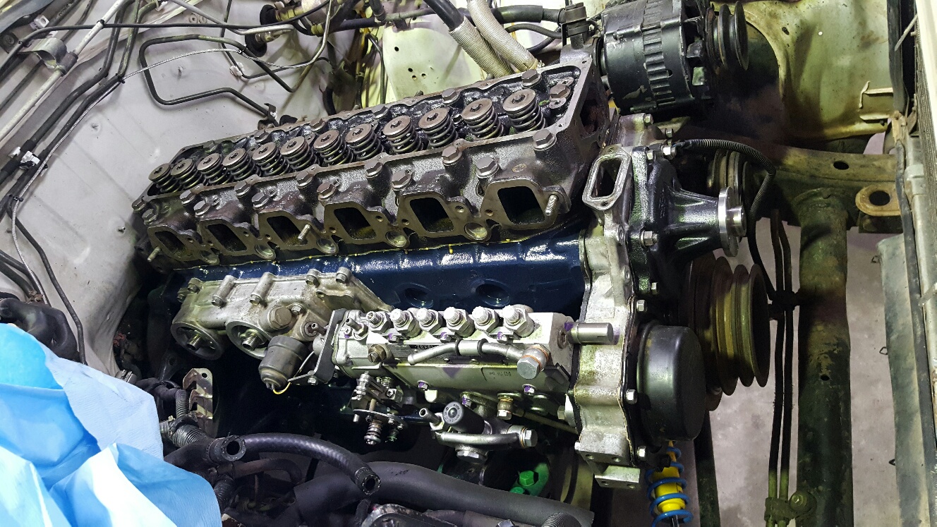

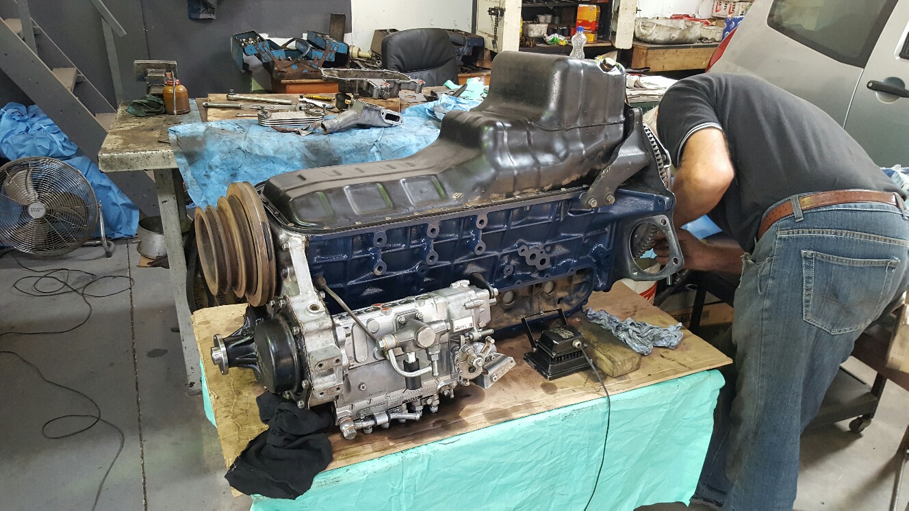

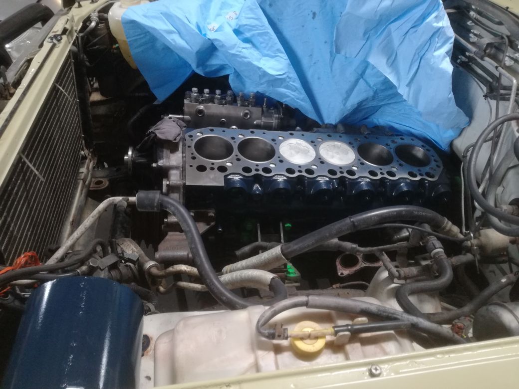

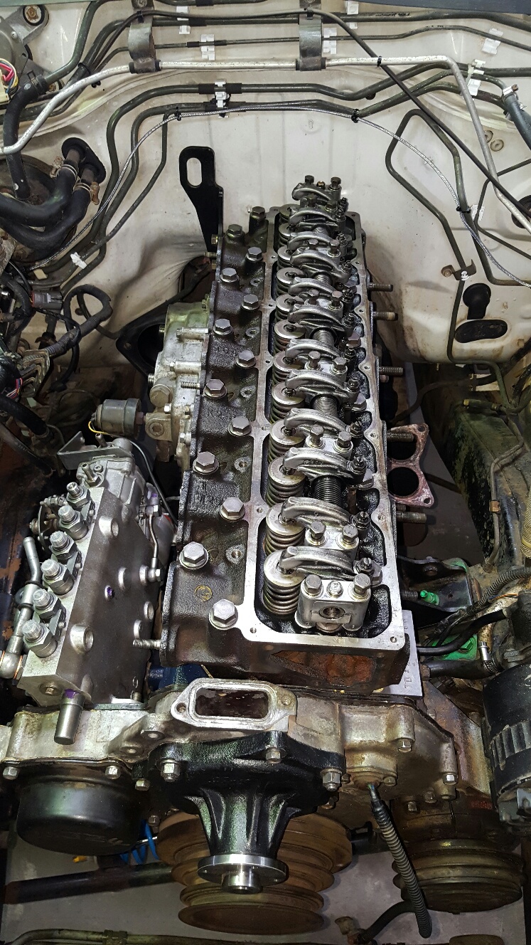

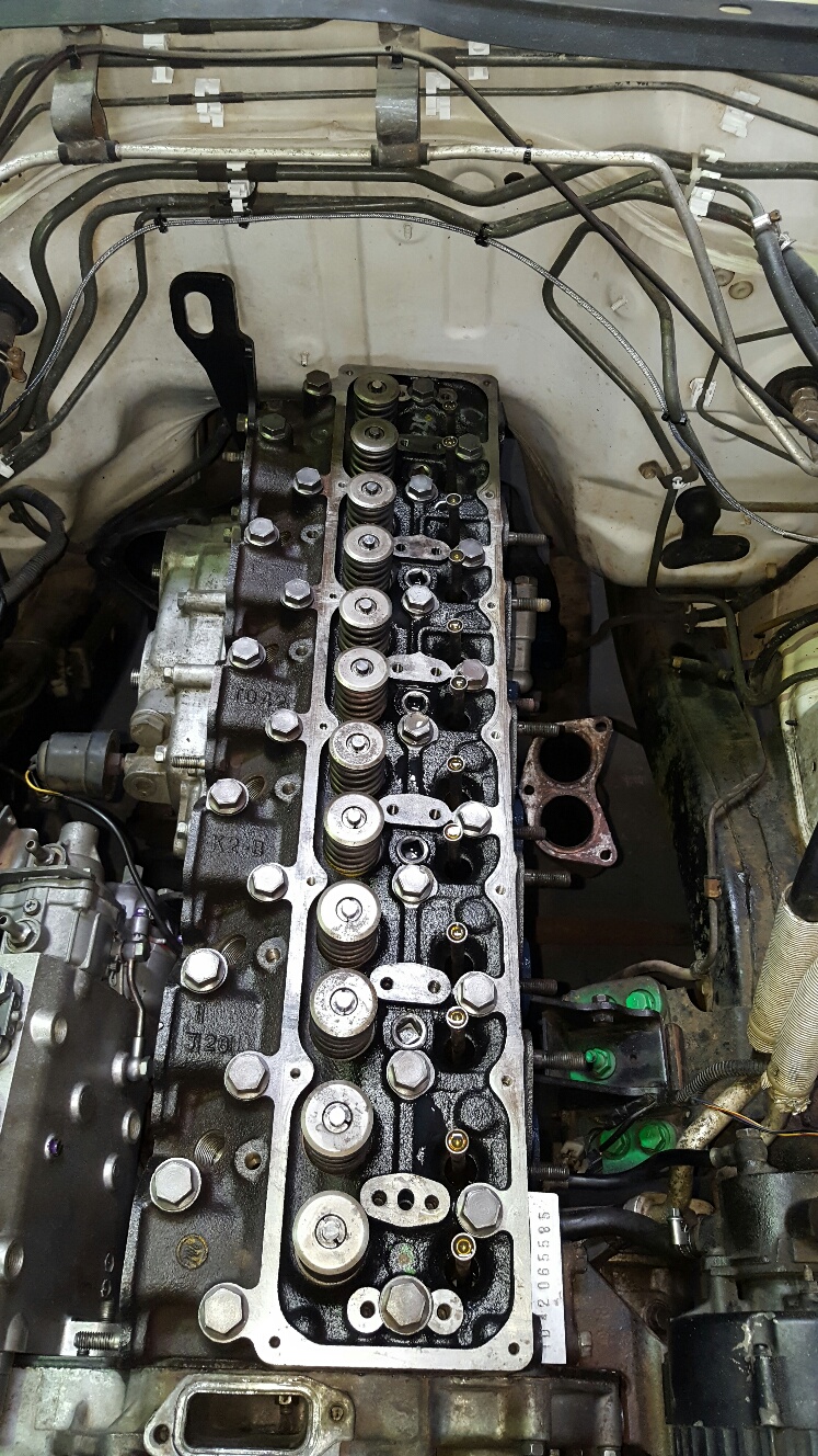

I think it is a good time for an update again, the rebuild is almost finished hopefully will start the engine in the next day or so. Below is a few pictures of the progress. Enjoy :thumbup:
Re: TD42 Rebuild
Looking good ....
Re: TD42 Rebuild
That looks super good !!! Well Done !!

Re: TD42 Rebuild
Post by Rudolph »
The beast should be running Monday afternoon! Happy days is around the corner QQQ :woo: :blonde:
Small..... setback need an exhaust gasket :shhh: :think:
Re: TD42 Rebuild
Mooi man daai thermostat housing pyp lyk bietjie sad hoe lyk die area onder die thermostat? Neem bietjie n foto kan hy mooi seel daar?
Re: TD42 Rebuild
Hoor met by Michael hy het n paar wat hy mod sodat die gat toe is en jy n enkel aksie een kan gebruik ...die motor het nodig dat die een moet seel sodat die water deur radiator kan gaan kan glad nie sonder een ry nie:thumbup:

Re: TD42 Rebuild
Post by Rudolph »
Tinus lotz wrote:Mooi man daai thermostat housing pyp lyk bietjie sad hoe lyk die area onder die thermostat? Neem bietjie n foto kan hy mooi seel daar?
Hy lyk glad nie meer mooi nie, alhoewel die binnekant waar die thermostat moet seel nog baie mooi is, ek gaan verseker in die toekoms hom elkgeval vervang :thumbup:

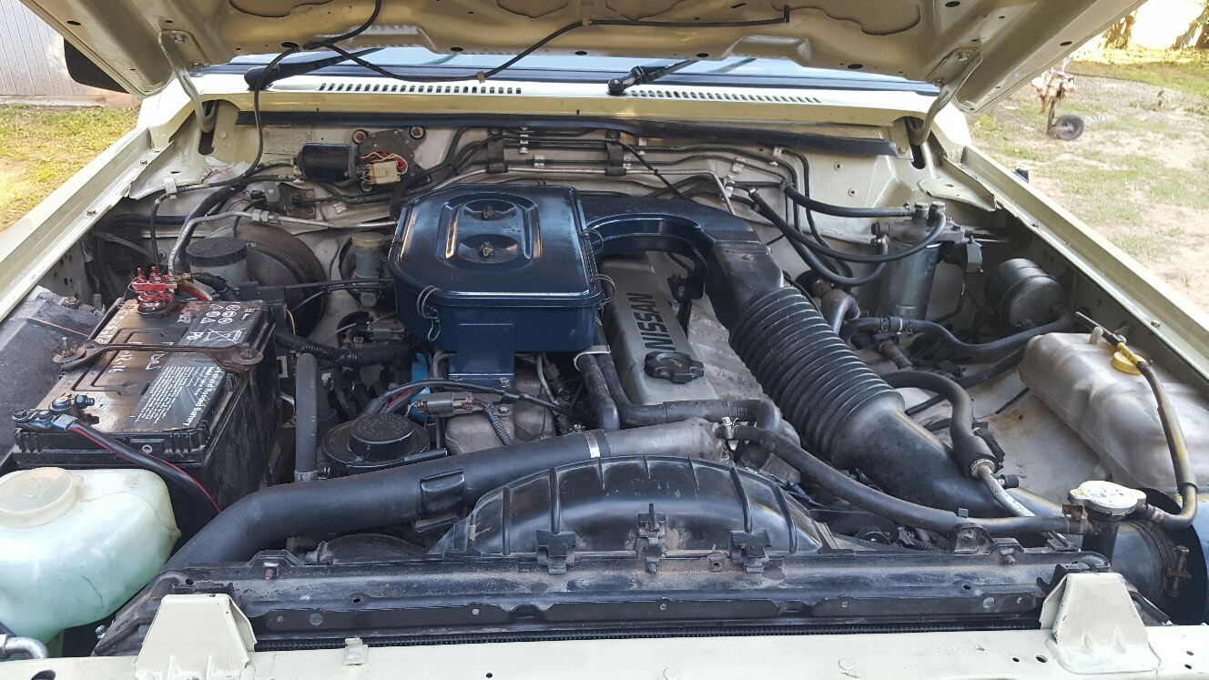

Final product
Final product
